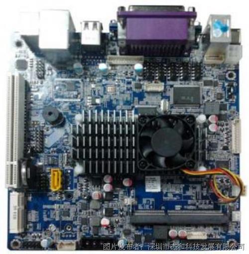

      提到Intel Atom D525 系列的数字标牌主板解决方案,悦升先有工控级单双网卡TI-D525S/D ,而超薄Thin Mini-ITX方案也紧随其后,带DC-IN接口的TI-D525-A属2013新品,稳定的供货周期及成熟的行业应用方案,使D525系列的嵌入式主板广受赞誉。
      悦升TI-D525-A是一款工控级的ITX主板,它基于标准的Mini ITX 架构设计,尺寸只有17x17cm。主板用料十分扎实,全板使用高品质固态电容、全封闭镍芯电感、高品质Power PAK MOS FET,可保证系统长时间稳定运行。
      TI-D525-A板载Atom D525 1.8 GHz处理器,搭配NM10芯片组,主板自带一颗百兆网卡,最大支持4GB笔记本内存。在接口方面,主板设计得全面而丰富,6个COM串口,便于有更多外接设备需求的行业使用。具备7个USB2.0 ,1个PCI插槽及2条Mini-PCIe,其中全高的Mini-PCIe支持msata,半高的支持USB+PCIe。 显示方面,VGA插针内置有2个,一个为CPU自带,另一个为LVDS转接。LVDS可支持单8 1024*768分辨率屏。此款D525方案的特别之处还在于使用DC-IN电源接口,开关电源的设计能够保证系统更加稳定。
      行业应用:悦升低功耗TI-D525-A工业主板适用于POS终端、数字标牌、游戏机等领域。
         产品细节点击:http://www.yueson.com.cn/index.php?act=pShow&id=53
TI-D525-A关键特性:
◆ Intel Atom Dual-core processor D525 1.80GHz
◆ Intel NM10 Express
◆ Mini-ITX板型,板载百兆网卡
◆ 1xSO-DIMMs,DDR3 800MHz Memory,Max.4GB
◆ 2条Mini-PCIe插槽(全高的支持mSATA, 半高支持USB+PCIe信号)
◆ 2PCS VGA插针(一个CPU自带VGA,一个LVDS转接VGA),LVDS支持单8 1024*768分辨率屏
硬件支持上电自动开机,12V DC-IN+4pin ATX供电
