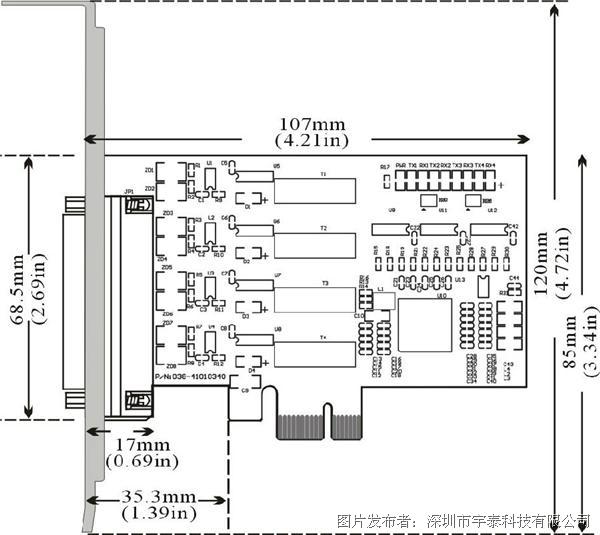

宇泰UT-794I PCI-E转4口485/422多串口卡 工业级 带隔离
UT-794I工业级PCI-E转换卡、兼容RS-422、RS-485标准,能够将单端的PCI-E信号转换为平衡差分的RS-422/RS-485信号,内置光电隔离,带有快速的瞬态电压抑制保护器,此保护器被设计用来保护RS-422/RS-485接口,采用当今先进的TV(TRANSIENT VOLTAGE SUPPRESSOR)瞬态电压抑制器,正常情况下TVS管呈高阻状态,当TVS管两端经受瞬间的高能量冲击时,它能以极高的速度将其两端的阻抗降低,吸收一个大电流,从而把其两端的电压钳制在一个预定的数值上,保护后面的电路元件不因瞬态高压冲击而损坏。此保护器可以有效地抑制闪电(LIGHTNING)和ESD,提供每线600W的雷击浪涌保护功率,以及各种原因在线路上产生的浪涌电压和瞬态过压,并且极小的极间电容保证了RS-422/RS-485接口的高速传输。
产品特点:
硬件接口
连接类型:DR44母头 1个
总线:X1 2.5Gbps PCI Express
信号
RS-422:T/R+、T/R-、RXD+、RXD-、GND
RS-485:Data+(A)   Data-(B) GND
传输速率:300bps-921.6Kbps
数据位:5、6、7、8
停止位:1、1.5、2
校验位:None、Even、odd、Space、Mark
流控制:RTS/CTS  XON/XOFF
工作温度:-40℃~85℃
光电隔离:隔离电压2500Vnms,500DC连接专用DC/DC模块
接口保护:RS-422、RS-485接口每线600W的浪涌保护、±15K V静电 保护
传输距离:RS-485/422通信距离可达1.2Km
支持系统:Win2000/XP/Vista/Win7/NT4.0/CE 4.2/5.0/6.0/Vxworks/Linux 2.4.x/2.6.x
RS-422/485接口速率高达921.6Kbps,支持256byteFIFO驱动程序和内建软硬件流量控制,通用的PCI-E接口。
连接器和信号:
1、DB9针型:RS-485/RS-422输出信号引脚分配(Port1-Port4)
DB9 针型(PIN)
输出信号
RS-422全双工接线
RS-232C接口信号
1
T/R+
(A+)
RS-485 (A+)
2
T/R-
(B-)
RS-485 (B-)
3
RXD+
(A+)
4
RXD-
(B-)
5
GND
地线
地线
6
N/C
7
N/C
8
N/C
9
N/C
