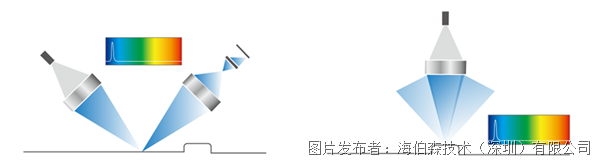

概况及原理
海伯森HPS-LC 系列3D线光谱共焦传感器突破传统检测方式的限制,为工业4.0时代提供更高测量精度、更快测量速度的光学精密检测传感器。针对透明玻璃薄膜的透光特性、锂电产品的复杂曲面结构、3C电子产品的微小精密组件,以及半导体元器件等复杂材料,HPS-LC系列传感器均能实现亚微米级的高精度3D检测。
光谱共焦测量通过使用特殊透镜,延长不同颜色光的焦点光晕范围,形成特殊放大色差,使其根据不同的被测物体到透镜的距离,会对应一个精确波长的光聚焦到被测物体上。通过测量反射光的波长,就可以得到被测物体到透镜的精确距离。
反射光的光强不会影响测量结果。这意味着,无论有多少反射光从被测物体反射回来,测量的距离结果可能是不变的。因为反射光的光强仅仅取决于反射物体的反光程度。因此,采用海伯森的3D线光谱共焦传感器,即使被测物体是强吸光材料,如黑色橡胶;或者是透明材料,如玻璃或者液体,都可以进行正常可靠的测量。

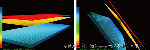

2.多层检测
海伯森3D线光谱共焦传感器其独特的线光谱共焦扫描技术,可通过一次扫描显示屏表面,即可构建多个透明层的2D与3D数据。
无论玻璃厚度如何,都能在玻璃表面及弯曲边缘(±20.5°)上提供出色的扫描性能,并进行准确的在线缺陷检测,例如崩边和裂缝。

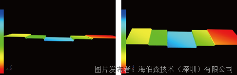

3.线扫共焦/一步到位
海伯森3D线光谱共焦传感器具备独特的线共焦扫描技术。一次扫描被测物表面,即可导出多种形式的外观图和详细的原始数据。
3D点云图
2D轮廓图
高清深度图
高清灰度图
详细数据及高质量的原始图可完美配合集成设备与复杂测量。

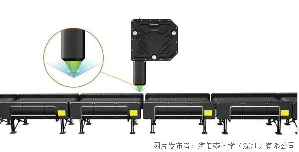

4.35000线/秒超高速扫描
海伯森3D线光谱共焦传感器具备最快35000线/秒的超高速扫描速度,且易于集成到定制检测系统,可完美应用于工厂流水线/复杂且大批量的高精度扫描场景中,实现物体表面多方位的3D成像分析。

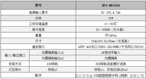

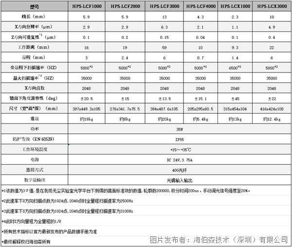

产品参数
(HPS-LC传感头)
(HPS-NB控制器)

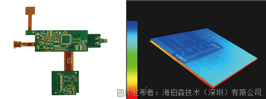

多层玻璃检测
印刷线路板/涂胶缺陷检测
金属导线绝缘胶缺陷检测
等离子蚀刻缺陷检测
