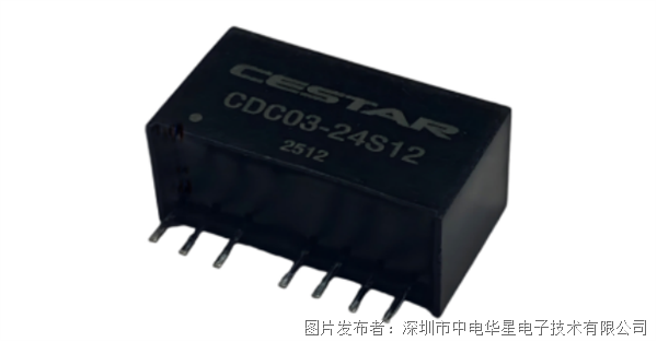

在工业自动化高速发展的今天,从智能产线到精密测控设备,从 PLC 控制系统到工业物联网终端,设备对电源的稳定性、适应性和抗干扰能力提出了严苛要求。深圳市中电华星电子技术有限公司深耕工业电源领域,重磅推出CDC03 系列 3W 1.5KVDC 隔离宽范围输入 DC-DC 电源模块,以卓越的性能参数、极致的环境适应性和精准的场景化设计,成为工业自动化设备的理想电源解决方案,为智能制造注入稳定 “电力基因”。

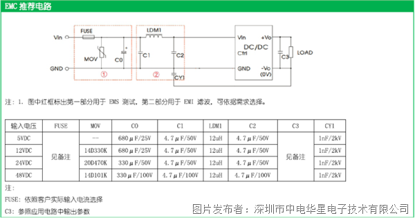

工业环境中,变频器、电机等设备产生的电磁干扰(EMI)是影响控制系统稳定性的主要隐患。CDC03 系列具备1500VDC 高隔离电压(输入对输出,1 分钟漏电流<1mA)和1GΩ 绝缘电阻(500VDC 测试),有效隔离共模干扰与浪涌冲击,防止高压串扰损坏 PLC、传感器等精密器件。其 EMC 性能达到CISPR32 CLASS B 标准(推荐电路下),传导 / 辐射骚扰控制在极低水平,配合内置 π 型滤波与外接 LC 滤波方案(如 MOV 浪涌保护、CY 安规电容),可抵御 ±4kV 静电放电、±2kV 浪涌冲击(IEC/EN61000-4 系列标准),为工业通信总线(PROFIBUS、Modbus)和精密测量电路营造纯净的供电环境。

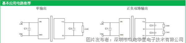

提供单路 / 双路输出选择(如 ±12VDC、24VDC 等),适配不同设备电源架构;引脚定义清晰,支持无铅波峰焊接(耐焊接温度 300℃/10 秒),兼容自动化产线安装。应用电路简单,外接电容按规格表选择即可(如 24VDC 输入时,单路输出仅需 10μF/25V 电容),大幅简化设计流程。

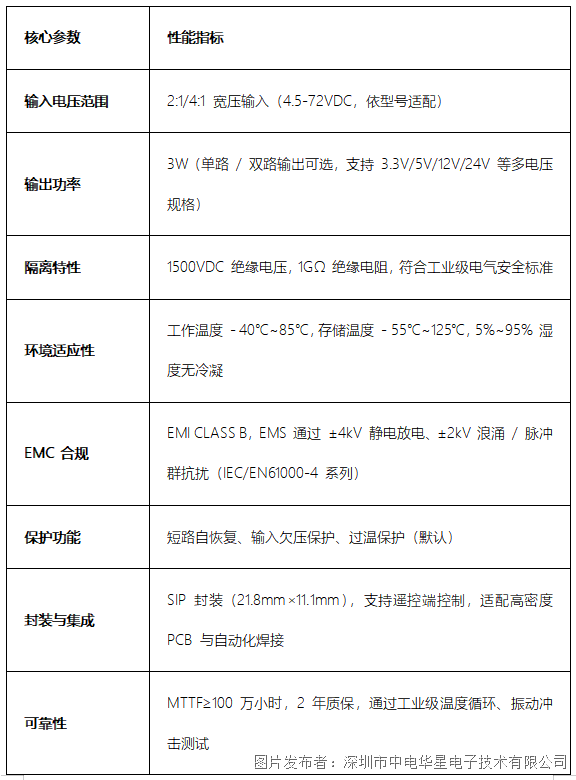

硬核参数:工业级性能白皮书
