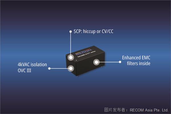

在新能源应用中,AC/DC 越来越需要在 100VAC 至 277VAC 的标称电压范围内工作。RECOM 最新推出的 RAC20NE-K/277 就很好地满足了这一要求,它的输出为 20W,具有12、24 或 36VDC 可选输出电压。可提供具有恒压或恒流限制的灌胶封装型版本,以及具有 12 或 24VDC输出的恒压开放框架式版本。
RAC20NE-K277 系列具有很高的效率,可在 60°C 环境温度下满载可靠运行,降额时温度可达 85°C。这些模块符合 II 级绝缘要求,OVC III 时工作海拔为 3000 m(OVC II/5000m),符合 EN 55032的 EMC Class B要求,具有浮动或接地输出。待机和空载功率耗散符合生态设计要求。
RAC20NE-K/277 板载的灌胶封装型产品尺寸为 52.5 x 27.6 x 23.0 mm,而带有 Molex™ 连接的开放框架式产品的尺寸仅为 80.0 x 23.8 x 22.5 mm。
