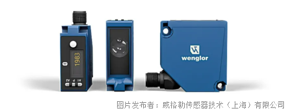

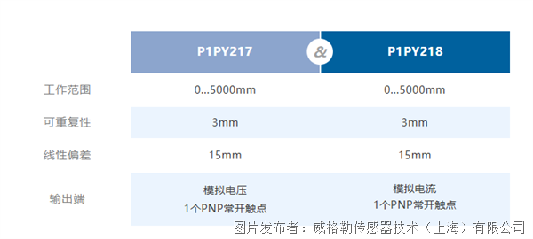

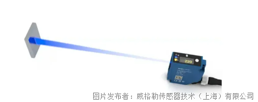

创新蓝色激光P1PY21系列重新定义传感器系统的极限——作为威格勒首款蓝色激光飞行时间法传感器,它们即使在各种极端条件下也能提供精确可靠的测量结果。

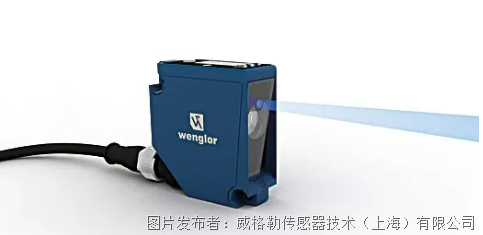

蓝色激光技术
●用于高要求表面的445nm波长短波蓝色激光。
●在光亮塑料、深色油漆或抛光金属上具有高精度。
●可靠地识别红热表面。
●蓝色激光器的穿透深度减小,可靠探测有机材料。

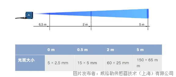

大激光光斑
●大激光光斑,在不平坦的表面上获得稳定的测量结果。
●距离5米处尺寸为150x65mm的线形激光光斑。
●可靠识别有孔洞或裂缝、网格结构的物体。

出色的精度
可靠检测黑色、光亮和倾斜表面,并具有很高的可重复性。
工作范围大
测量范围长达5米,精确探测明亮、深色、哑光或光亮的物体。

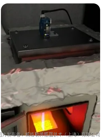

在颗粒炉中,必须持续监控燃烧床高度,以最佳控制加热效率。
1钢铁行业
通过短波蓝色激光、大光斑和过滤干扰辐射的专用滤光片,它们可以可靠地测量到燃烧床的距离,即使在发热颗粒的不平整表面上也能提供稳定的测量结果。由此可以最佳控制燃烧过程,并持续监控和提高加热效率。
2日化行业
注塑塑料部件通常作为散装货物进行运输,然后装入料仓进行进一步加工、分离,然后输送至下一生产步骤。持续监测料仓的物位对于确保生产顺利进行至关重要。带蓝色激光的飞行时间法激光测距传感器凭借其大型线形光斑提供可靠的结果,
即使在不平坦或倾斜堆积的散料表面上也是如此。由于测量范围广,因此传感器也适用于各种料仓尺寸和使用环境。
