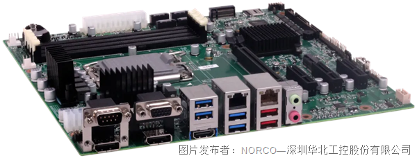

嵌入式AI主板MATX-6153详解
华北工控MATX-6153支持12/13代Intel Core处理器,支持DDR5,提供1*PCIe x16 GEN5通道,数据吞吐量优势和实时响应能力提升。接口丰富,支持千兆以太网/SIM/4G/5G/Wifi/BT多种通信方式,以及丰富的IO接口扩展,并具备值得信赖的安全性和可靠性,完全满足AI辅助诊断系统的产品要求。
01 增强的数据处理能力
支持12/13/14代Intel Core i3/i5/i7/i9处理器和H610/Q670/Q670E/Z690芯片组,TDP up to 125W,基于高性能混合架构可以处理多任务并行处理负载;
可集成英特尔超核心显卡,提供1*PCIe x16(16-lanes) GEN5通道,满足RTX3080/4090大显卡的机械安装需求,支持复杂图形AI加速计算;
至多支持4*UDIMM内存插槽(选用H610/H610E芯片组时为2*DIMM),支持DDR5 4800MHz,整板最高可达128GB运行内存,带宽及数据吞吐量优势进一步放大;
支持4*SATA3.0、1*M_KEY M.2 2280 NVME SSD实现高速缓存和增大存储容量。
02 丰富的功能接口配置
支持2*千兆RJ45网口,1*SIM、1*M.2 B Key 3042/3052接入4G/5G模块和1*M.2 E Key 2230接入Wifi/蓝牙,满足多模态网络通信要求;
至多支持6*USB3.2 GEN1(5Gbps)、9*USB2.0接口(搭载H610/H610E芯片组时支持4*USB3.2 GEN1、7*USB2.0),可以实现多智能设备跨系统平台的互联互通;
支持4*RS232、2*RS232/RS422/RS485接口实现更灵活、更高速率的数据传输与处理;
支持1*VGA、1*HDMI、2*DP接口,可以实现独立多显和最高4K分辨率显示;
支持2*Line out、2*Mic in、1*Line in、1*AMP功放接口,满足多种类音频设备播放需求;
支持3*PCIe x4插槽、8*GPIO、1*CPUFAN、1*JCASEOPEN、1*SYSFAN、1*JFP、1*PS/2接口实现更多扩展应用。
03 值得信赖的安全性与可靠性
支持AMT基于专用硬件的安全性增强功能(搭载Z690/H610/H610E芯片组时不支持此功能) ;
适配Windows 10、Linux操作系统,开发了软件看门狗功能,可以提供更开源、稳定的系统运行环境;
支持标准ATX 24Pin +8Pin电源供电,使输出更稳定;
满足-20℃~70℃宽温作业要求,并具备抗电磁干扰等工业级可靠性,适用于多场景;
尺寸为244mmx 244mm,易于部署。
