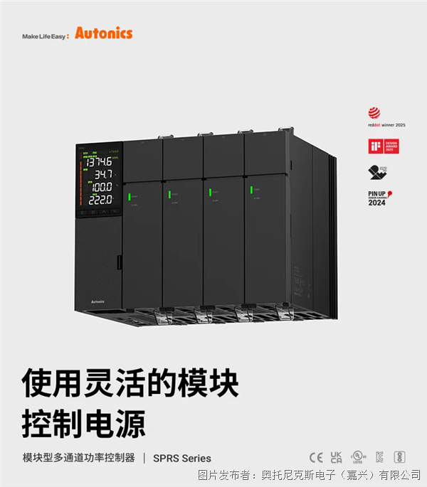

SPRS系列模块化多通道功率控制器结合控制模块和电源模块,精确控制加热设备的温度。通过多达36个单元的电源分配控制功能,可以实现高效的功率控制。各种控制方式和报警功能也一应俱全。

主要功能
• 模块型功率控制器,具有独立的控制和电源模块
• 将最多4个电源模块连接到1个单独的控制模块
• 各种额定电流型号:25A ~ 600A
• 单相控制或三相控制可选
• 各种控制类型
- 相位控制:标准控制,反馈控制(恒压、恒流、恒功率)
- 周期控制:固定/可变循环控制
- ON/OFF控制
• 各种功能
- 电源分配控制(周期控制)、报警历史、PI控制、自诊断、双单相控制、输入电压监测等
• 各种报警功能
- 加热器故障,部分加热器故障,保险丝断裂,散热器过热,过电流,风扇故障等
• RS485,CC-Link,EtherCAT,ProfiNet通信

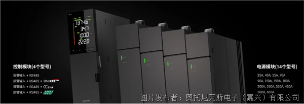

▎模块型功率控制器
SPRS系列由独立的控制电源模块组成,便于维护。控制模块根据型号支持4种通信选项,电源模块按额定电流选项提供14种型号。用户可以同时连接和使用多达4个电源模块。

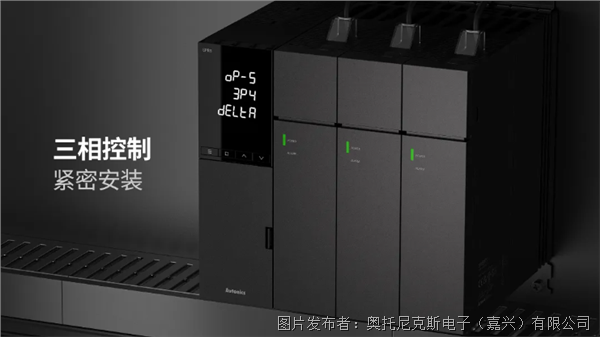

▍单相或三相控制
SPRS系列可以将三个电源模块组合成一个控制模块来控制单相或三相。用户可以安装多个功率控制器单元,从而占用更少的空间。

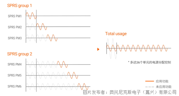

SPRS系列具有电源分配控制功能,可以依次控制输出时间,从而在控制多个电源控制器时防止瞬时输出重叠。用户可以通过此功能降低最多36个电源模块的峰值功率。

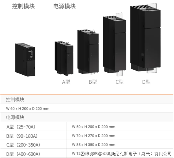

▍紧凑尺寸
紧凑尺寸使得安装更加节省空间。

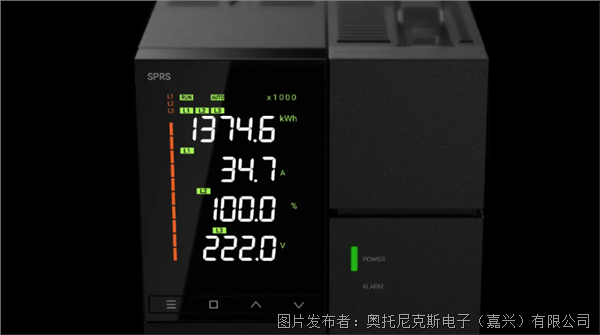

▍4段LCD显示
SPRS系列配备11段码LCD显示屏,以提高能见度。4段显示允许监控电流(A)、电压(V)、输出(%)、温度(℃)、电阻(Ω)、功率(kWh)、频率(Hz)等,从而实现高效的电源管理。

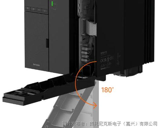

▍便捷的保险丝更换
用户可以在没有单独工具的情况下,将电源模块的前部打开180°,以便于维护。

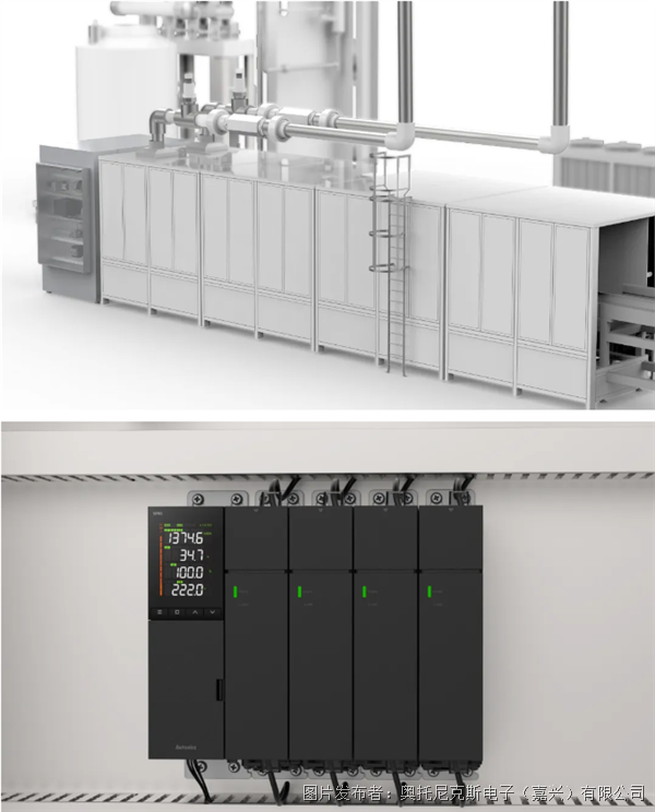

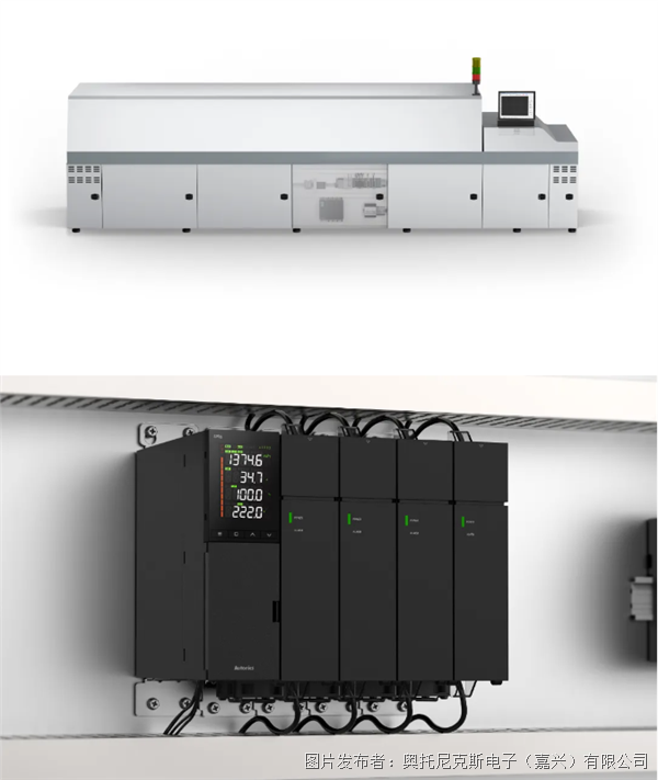

应用案例
◆ 加热炉
模块型多通道功率控制器用于充电电池原材料加工的加热炉中,以准确控制温度。
◆ 回流炉
模块型多通道功率控制器用于回流炉中,通过反馈控制精确控制温度。
