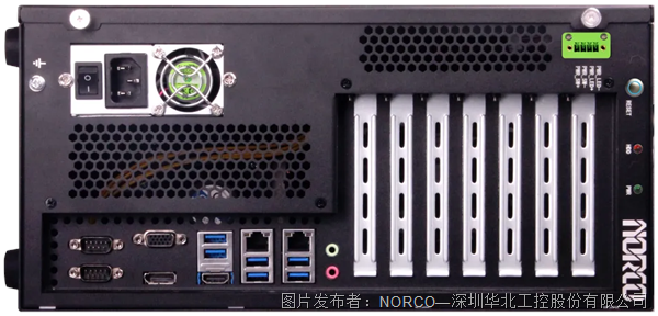

EPC-7893M20是华北工控基于Intel 10代Core处理器推出的机器视觉专用工业整机,具有AI加速计算、大内存、实时响应、丰富扩展和工业级坚固耐用特性,完全满足智能网络摄像头自动化测试产线的集成化控制需求。
EPC-7893M20可以赋能机器视觉测试系统多任务并存处理,以及图形AI加速计算能力:
· 整机支持Intel 10代Core i3/i5/i7/i9 LGA1200处理器和Intel Q470芯片组,具有超频、多线程处理性能;
· 板载4*UDIMM双通道内存插槽,支持DDR4 2400/2666/2933MHz,最大容量可达128GB。并支持4*SATA(支持SATA3.0)、1*M.2 SATA信号 (与SATA4二选一)智能缓存,满足大内存的产品要求;
· 提供1*PCIE 16x(支持PCIE X16信号)插槽可用于大显卡的机械安装和即时数据传输与处理,支持1*HDMI、1*DP、1*VGA接口可实现独立多显和最高4K分辨率显示。
EPC-7893M20配置了丰富通讯接口和IO接口,支持自动化测试产线多设备协同与灵活扩展:
· 整机支持2*千兆RJ45网口,7*USB2.0、6*USB3.0接口,可用于高速率网络通讯和多智能设备的互联互通;
· 支持1*RS232/RS485/RS422、5*RS232串口,可用于连接各种专用设备;
· 支持1*MINIPCIE扩展3G/4G网络模块;
· 支持1*Headphon、2*MIC-IN、2*Line-in音频输出接口;
· 支持2*PCI可用于连接独立显卡/声卡/无线网卡/旧式硬盘等,以及5*PCIE、8*GPIO、1*PS2 KBMS、1*CPUFAN(支持调速)、1*SYSFAN(支持调速)、JLPC扩展串口,方便用户实现更多复杂模块接入与进一步开发使用。
EPC-7893M20提供增强的安全特性和可靠性,可以赋能机器视觉系统长时间稳定运行:
· 支持1*TPM生成、存储和管理加密密钥提供增强的安全性能;
· 支持Windows10/11、Linux操作系统,并开发了看门狗功能,可以提供开源稳定的系统运行环境;
· 整机采用主动散热设计,满足-20℃~70℃宽温作业条件,并具备抗电磁干扰、抗震、防潮等工业级坚固耐用特性;
· 尺寸为367.3x330x170mm,支持ATX电源供电,可桌面安装,易于部署。
