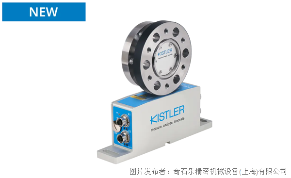

奇石乐推出适用于动力总成测试台的全新KiTorq 4552A型高精度法兰式扭矩测量传感器,可在更高转速条件下提供精准数据:该创新系统能够在高达30,000 转/分钟的转速下,对扭矩、转速和旋转角度进行可靠测量,尤其适用于电动汽车及航空领域的测试与开发应用。转子与定子之间更大的气隙设计,确保了安装过程的便捷性。

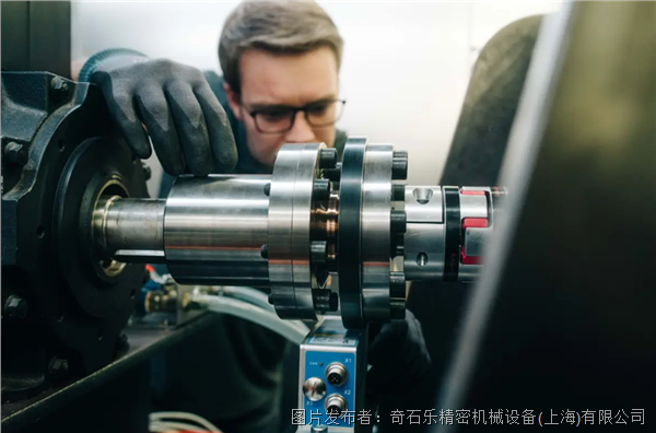

▲奇石乐全新KiTorq 4552A型高精度法兰式扭矩测量传感器,是电动汽车和航空应用领域中动力总成测试台的理想之选。

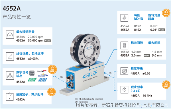

奇石乐将转子与定子之间的距离从1毫米增加至标称2毫米,从而使测量装置的安装更为简便。在进行旋转角度和转速测量时,最大允许间隙为3毫米,这一数值是前代系统最大间隙的两倍。若无需进行旋转角度和转速测量,间隙可扩展至5毫米。标准配置中包含安装辅助装置,进一步为用户在安装过程中提供支持。
▲奇石乐的 KiTorq 4552A 型高精度法兰式扭矩测量传感器可应用于电机测试台等设备。

与前代产品相同,奇石乐高精度法兰式扭矩测量传感器的定子可兼容五种不同量程的转子,而无需进行额外校准。这一设计减少了用户维修备件的硬件需求数量,且便于在不同测量范围之间进行切换。连接完成后,定子与转子可在一分钟内自动完成参数交换。一旦传感器上的信号灯变为绿色,系统即完成调整,可投入使用。用户还可针对两个扭矩测量范围对传感器进行校准,以确保测量结果更加精确,并避免额外的调整和设备成本。该系统支持用户灵活切换测量范围,可单信号输出或同时选择两个接口并行输出。配套的免费软件可轻松调整测量脉冲间隔和滤波器设置。
▲奇石乐全新推出的 KiTorq 4552 A 高精度法兰式扭矩测量传感器具备诸多卓越特性,可校准为两个独立的测量量程(双量程)。
此外,旋转角度和转速的测量系统被完整集成于传感器内部。KiTorq 4552A的测量精度达0.01度,较前代产品更为精准。并且具备灵活的调节功能,每转可提供1至8192个输出脉冲。此外,扭矩输出可在0.1 Hz至10 KHz之间进行滤波,使系统能够最佳适配各种应用场景。目前,在市场上的同类产品中,奇石乐定子是唯一一款除模拟输出外,还集成数字现场总线或以太网接口的解决方案。这一设计无需额外硬件,也无需在安装过程中进行校准(若采用其他方案,则需对信号进行数字化处理及相应校准)。该传感器无需轴承,因此完全无需维护,使用户能够全身心专注于动力总成测试台上的扭矩测量工作。
