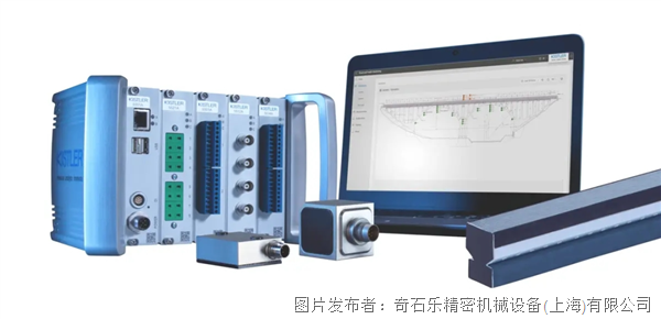

完整的桥梁结构健康监测解决方案
仅靠检查很难确定和监测桥梁的结构状况,因为这类检查仅为定性分析,且间隔周期较长。要进行全面的结构评估,需要考虑许多参数,如振动、应变、交通负荷、风力等。每座桥梁的特性都不尽相同,需要根据其具体状况和运营商的需求量身定制个性化解决方案。从传感器到数据,奇石乐的完整SHM解决方案可应对这些挑战,并提供全天候的桥梁自动监测和保护。

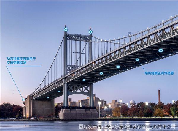

与奇石乐结构健康监测系统完全融合的先进动态称重技术
SHM 系统配备了奇石乐独有的动态称重系统,可全天候监控交通。并在不影响交通的情况下,自动精准确定任意车速下的车轴和车辆负载数据。关键的交通数据被采集并可在 SHM 数据平台上轻松获取,其中包括车辆负载、超载车辆和通过桥梁的累积交通负载等信息。奇石乐的动态称重系统与结构健康监测系统无缝集成,构成一个组合解决方案,可提供同步的数据集,以结合真实交通数据对桥梁结构参数进行先进的评估。
▲奇石乐基于云端的SHM与WIM技术可提供高效且定制化的桥梁保护解决方案,符合最高质量与精度标准

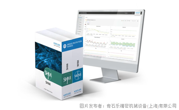

一体化云端软件平台
奇石乐 SHM 云端软件可安全、持续地存储所有采集的数据。它可以整合结构、环境和交通参数,高度准确地反映桥梁状况的变化。所有数据均可随时随地通过奇石乐云端软件获取。此外,该云端软件平台还提供各种特殊功能,当桥梁状态发生变化或超过定义的阈值时,能及时发出警报并通知桥梁运营商。通过设置触发器,可轻松实现特殊事件触发(事件触发模式)或定期触发(定时触发模式)的数据采集。

▲直观的云端SHM软件平台可轻松访问桥梁数据与WIM交通数据。

全新的 SHM 软件平台是对奇石乐完整解决方案的补充,该解决方案包括桥梁安装传感器、数据采集单元和用于结构健康监测的云端数据管理软件 。通过 WIM 和 SHM 技术的结合,奇石乐专注于保证数据的准确有效、便于使用并符合桥梁监测准则。该桥梁保护整体解决方案可用于各类桥梁,且易于安装、配置和操作。
