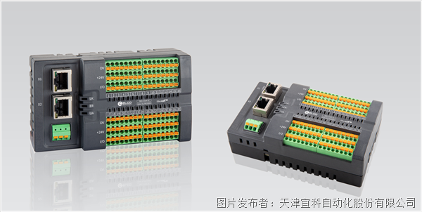

微型封装:120mm×70mm×37.9mm超薄尺寸,可嵌入冲压机控制柜侧壁
空间对比:较常规模块节省40%安装空间,特别适用于多工位级进模设备联控
3. 三排端子设计提升工程效率:
一体化接线:信号端子(16DI/16DIO)+电源端子(L+/M)直连设计,无需额外配置电源分配模块
实测效益:某车门冲压线调试中,单台设备接线时间从2.5小时压缩至45分钟

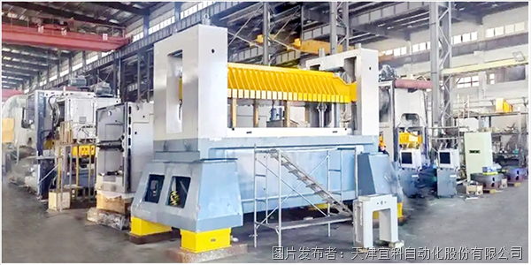

动态配置:16个DIO通道支持输入/输出模式自由切换,适配不同传感器与执行器
应用实例:某合资车企四柱液压机改造项目,通过通道复用技术兼容5款车型的模具切换需求

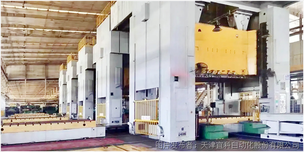

场景1:高速冲床安全联锁系统
配置方案:
20DI(光栅/急停信号) + 12DO(液压阀控制)
技术亮点:
毫秒级响应速度、输出点位级诊断报警满足EN 692标准要求。

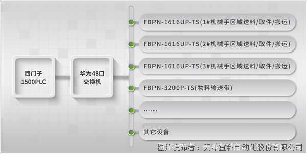

场景2:多工位机械手协同控制
拓扑架构:
实施效果:
换模周期由120秒优化至85秒,设备OEE提升12%

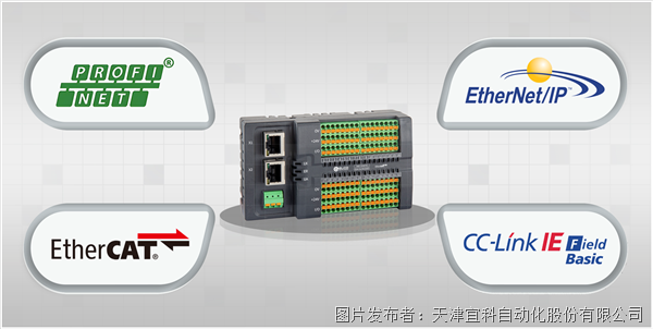

FB20系列模块支持Profinet、EtherCAT、Ethernet\IP、CC-Link IE FB四种协议。
适配于西门子、汇川、欧姆龙、倍福、AB、施耐德、三菱等多种PLC总线协议。
