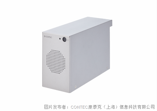

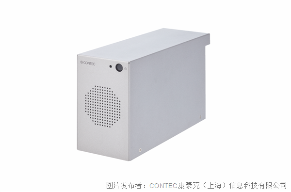

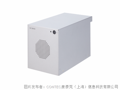

康泰克开发了计算机用扩展插槽增设盒的后继产品。
将以“ECH-PE-DE2-H2B”、“ECH-PCI-DE2-H2B”、“ECH-PCI-DE2-H4B”为产品型号,于2025年6月26日开始接受订购。
  ECH-PE-DE2-H2B
ECH-PCI-DE2-H2B
ECH-PCI-DE2-H4B
型号
产品名称
ECH-PE-DE2-H2B
PCI Express Cable方式PCI Express总线扩展机箱 短总线×2、电源外置
ECH-PCI-DE2-H2B
PCI Express Cable方式PCI总线扩展机箱 短总线×2、电源外置
ECH-PCI-DE2-H4B
PCI Express Cable方式PCI总线扩展机箱 短总线×4、电源外置
本产品是用于增设计算机主机扩展插槽的扩展机箱,是“ECH-PE-DE-H2B”、“ECH-PCI-DE-H2B”、“ECH-PCI-DE-H4B”的后继产品。
通过连接另售的扩展适配器(EAD-DE-LPE),可以增设PCI Express(x1)总线插槽或PCI总线插槽。电源输入电压为12~24VDC,但若使用另售的开关交流适配器(PWA-160AWD2),也可通过100~240VAC的电源输入使用。

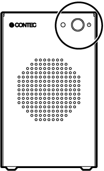

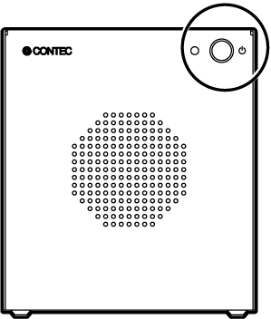

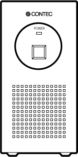

Power开关位置

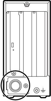

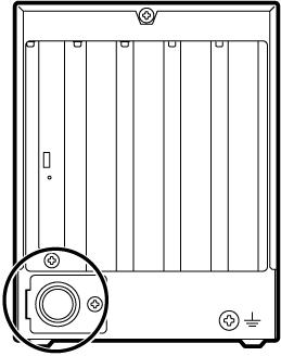

电源输入位置

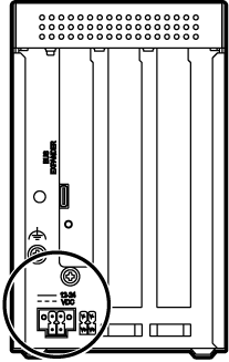

Power开关位置
电源输入位置
