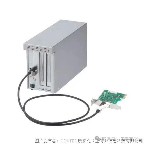

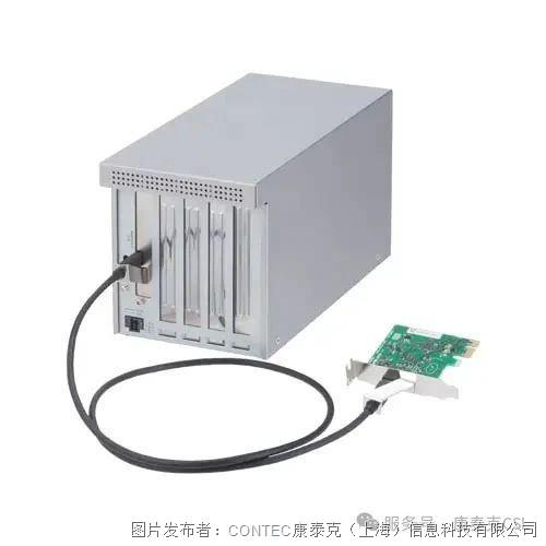

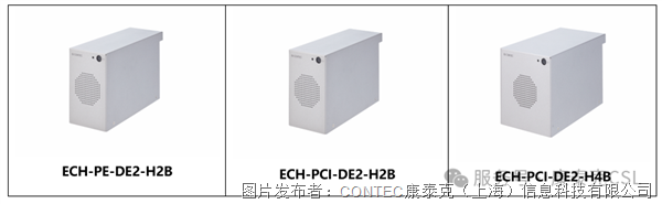

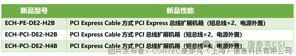

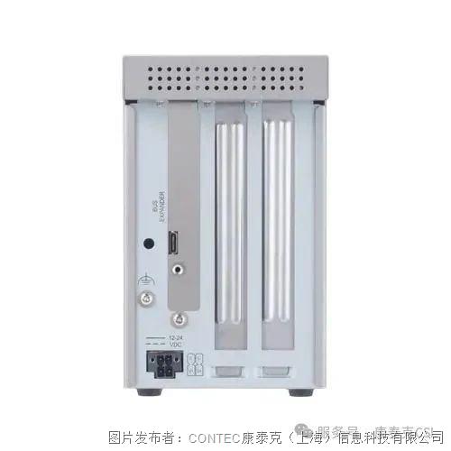

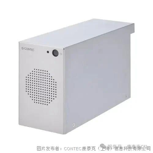

康泰克持续创新,成功研发出计算机用扩展插槽机箱的后继系列产品。此次推出的三款新品,型号分别为“ECH-PE-DE2-H2B”、“ECH-PCI-DE2-H2B”和“ECH-PCI-DE2-H4B”,将于2025年7月正式开启订购通道。
PCI/PCIe插槽扩展机箱
01新品核心
扩展机箱

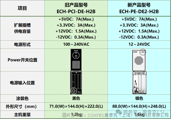

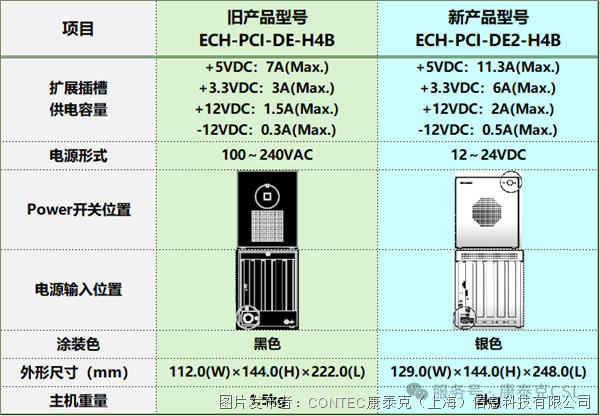

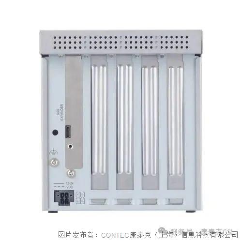

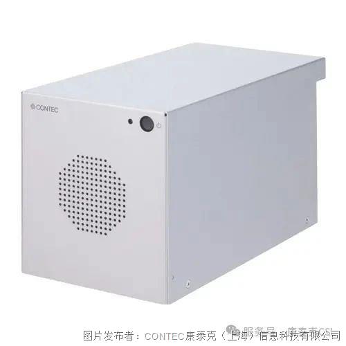

新品作为“ECH-PE-DE-H2B”、“ECH-PCI-DE-H2B”、“ECH-PCI-DE-H4B”的后继之作,是专为增设计算机主机扩展插槽而设计的扩展机箱。通过连接另售的扩展适配器(EAD-DE-LPE),用户能够轻松增设PCI Express(x1)总线插槽或PCI总线插槽,满足多样化的扩展需求。
02 新品选购件
扩展机箱

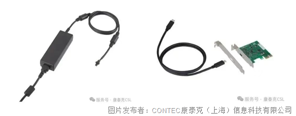

在电源输入方面,产品具备灵活的适配性。电源输入电压为12~24VDC,若搭配另售的开关交流适配器(PWA-160AWD2),还可支持100~240VAC电源输入,为用户提供更多选择。

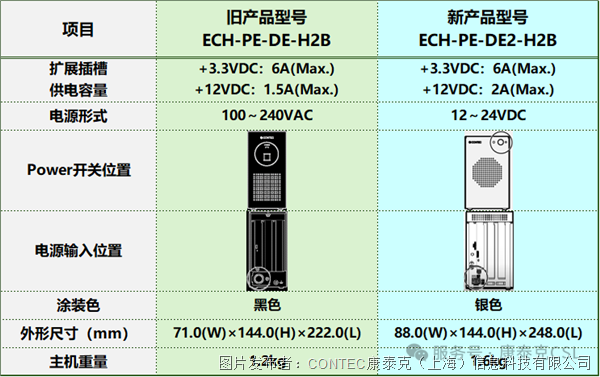

03 新旧产品对比
 扩展机箱
此次我们推出的后继新品,在供电容量、外观设计等方面进行了优化升级,旨在为用户提供更优质、更高效的计算机扩展解决方案。期待广大用户关注并选购!
