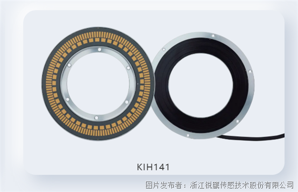

锐鹰传感KIH系列编码器采用中空电感原理,专为机床转台设计,精准解决实际痛点,为复杂加工场景量身定制。

高分辨率、高精度
最高分辨率可达26bit,绝对定位精度 ≤±5角秒,重复精度 ≤±1.5角秒,确保机床加工零件的微米级公差控制。
安装容限大,易用性高

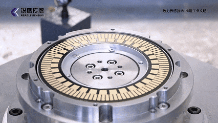

定子偏心4.4丝以内或转子偏心6丝以内,对精度无影响;
安装间隙在建议范围0.40±0.05mm内,同样不影响精度表现。

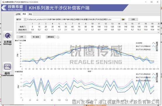

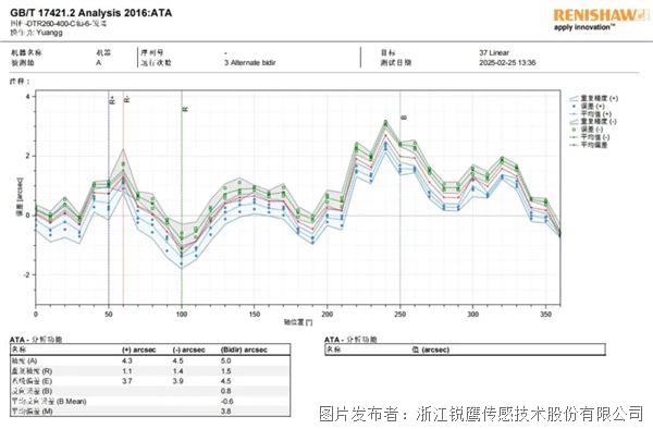

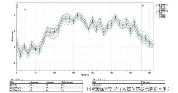

激光干涉仪一键补偿
支持激光干涉仪多点测量(补偿点数可自由设定),通过软件一键导入误差曲线,实现高精度智能补偿。操作简便快捷,显著降低安装难度,全面提升编码器的实际使用精度。
激光干涉仪即时补偿客户端曲线生成界面

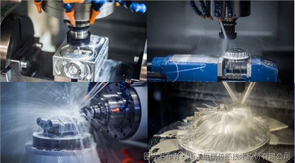

IP65防护等级,采用独特的定转子防水工艺。在弱涉水环境(如冷凝、水汽)下,精度丝毫不受影响;即使强涉水工况(如浸水、泡水),依然稳定运行,确保可靠无忧。
防水测试

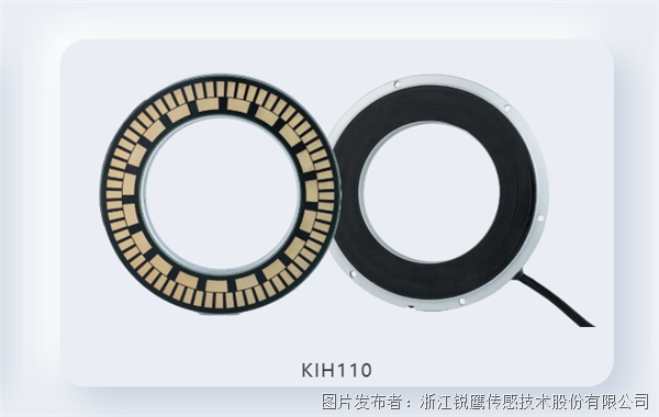

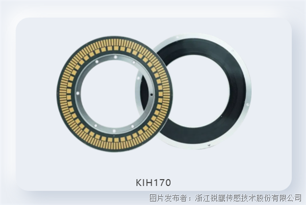

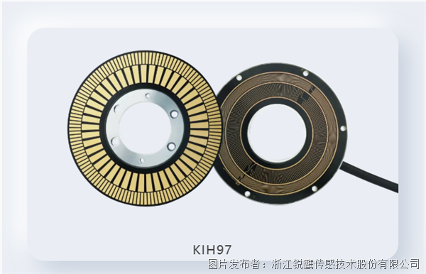

提供97/106/110/141/170/230/265等多种尺寸选择,覆盖从小型精密机床到大型工业设备的广泛应用场景,满足不同客户的多样化需求。

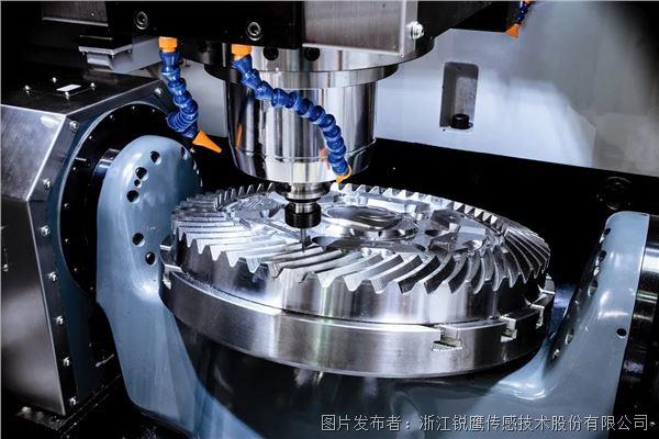

机床四、五轴转台
KIH128系列高精度电感中空编码器广泛应用于机床四轴、五轴转台,为复杂曲面零件的高精度加工提供可靠保障。
凭借其高达26bit的分辨率和≤±5角秒的绝对定位精度,编码器能够精准反馈转台位置,确保加工过程的稳定性和一致性。即使在油污、粉尘、水汽等恶劣环境下,依然能够保持卓越性能,显著降低设备故障率,提升生产效率和加工质量。

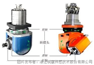

机床摆头
机床摆头:在高动态性能要求下,保持稳定的定位精度,提升加工效率。

在实际装机测试中,锐鹰传感KIH128系列中空编码器表现卓越,远超客户预期:
实测性能指标:绝对定位精度:±2.5角秒(比客户要求提升50%)
重复定位精度:±0.75角秒(比客户要求提升50%)
