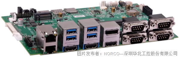

AIoT(智能物联)是数字经济的核心底座。华北工控承载AIoT赋能千行百业,推出基于RK3588处理器平台“AI计算核心+丰富接口”结构设计的嵌入式主板SOMB-6581A,满足多任务处理、实时响应、灵活扩展等性能要求,已成为智能物联设备的主控硬件首选。
华北工控SOMB-6581A支持RK3588八核异构处理器,集成6T算力NPU和ARM Mali-G610 GPU,支持INT4/INT8/INT16/FP16混合运算,具备更强大的数据处理能力和实时性能,并且具备智能缓存和大内存的优势,满足智能物联设备多任务并行处理的产品要求。整板支持LVDS/HDMI、TX/HDMI、RX/DP、TX/MIPI、 TX/RX/HDMI、OUT/HDMI IN显示接口,支持8K 60帧解码、8K 30帧编码,可以实现多路超高清视频的实时拼接和多屏异显,助力实现数据深度挖掘与利用。
华北工控SOMB-6581A配置了丰富接口,可以根据客户具体需求灵活扩展应用。整板提供多个千兆RJ45网口、RS-232/RS-485/DEBUG串口、USB2.0/USB3.0接口、M.2接口,支持多智能设备跨平台的互联互通。提供Headphone/MIC-IN/5W AMP功放接口,CAN、I2C、POWER、SYS指示灯、Return Key、RST Key和JFP接口,方便用户实现更多外设接入和设备性能再升级。
华北工控SOMB-6581A拥有值得信赖的安全性和工业级可靠性,采用瑞芯微平台处理器和其他国产硬件实现自主可控设计,与Android、Linux操作系统适配,并开发了看门狗功能,可以提供更安全、开源、稳定的系统运行环境。采用被动散热设计,满足-20℃~70℃宽温运行条件,并具备抗电磁干扰等优异品质。尺寸为189.5x125mm,小体积,易于部署。
SOMB-6581A主要性能参数
支持RK3588八核(4核Cortex-A76+4核Cortex-A55)处理器,内置6T算力NPU,集成ARM Mali-G610 GPU,支持8K 60帧解码和8K 30帧编码;
板载4~16GB LPDDR4/LPDDR4X内存;
支持1*双通道LVDS、2*HDMI TX、1*HDMI RX、1*DP TX、2*MIPI TX/RX、2*HDMI OUT、1*HDMI IN接口;
支持2*千兆RJ45网口、板载WIFI6/BT5;
支持4*USB3.0、4*USB2.0;
支持4*RS-232、2*RS-485、1*DEBUG;
支持1*Mini-PCIe扩展4G模块,1*M.2 B KEY接入5G模块;
支持Android、Linux操作系统;
尺寸为189.5mm x 125mm。
