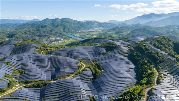

近年来为发展绿色能源事业,光伏电站在全国多地大面积部署,也因为组件繁多、复杂地形而面临着运维难、少人化管理需求迫切的问题,需要从基础软硬件层面实现智能化升级,结合更先进技术,实现光伏设备运行状态的实时监控与管理,提高光伏电站运维管理能力。
光伏阵列边缘监控的工控机需求
光伏阵列边缘监控系统,是基于边缘计算的分布式设计,在光伏发电系统中部署边缘设备或边缘服务器,与光伏阵列上的传感器相连接,实时获取光强、温度和电流等信息,实现数据采集与分析处理的瞬时性与本地化,与后方客户端相连接实现数据协同共享,助力光伏电站故障即时发现与优化。
但从环境与技术角度来看,光伏阵列边缘监控的硬件选型极为关键。
环境适应性要求:光伏电站会面对严寒、酷暑、沙尘、强电磁干扰等户外极端环境,对硬件的环境适应性要求高,以保障长时间连续性的稳定运行。
增强处理能力:光伏阵列边缘监控系统需要实时监测与处理多个单元数据,对主控计算机的计算性能、低延时响应能力要求高。
更丰富接口配置:光伏阵列边缘监控系统的跨设备广泛互联,以及复杂功能模块的接入,需要主控计算机配置丰富通讯接口和IO接口,以提供灵活的网络应用环境和高扩展性。

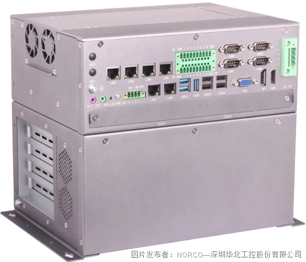

BIS-6690P-B10:加固边缘计算工控机
BIS-6690P-B10是华北工控采用Intel 12/13代Core处理器打造的加固型工业整机,具备高算力、大内存、丰富接口和工业级坚固耐用特性,完全满足光伏阵列边缘监控系统的场景化应用需求。
增强处理能力:整机支持Intel12/13代Core i3/i5/i7/i9 LGA1700理器,可选搭载Intel Q670E/Z690/Z790芯片组,最大24核32线程,基于高性能混合架构提供更强大计算能力。
板载2*SO-DIMM内存插槽,支持DDR5 4800/5600MT/S,最大容量可达64GB,并支持2*SATA、1*M.2 NVME PCIE X4信号实现高速缓存和增大存储容量。
提供1*Pcle x16 slot Pcle x16信号Pcle GEN4通道,可安装双槽位厚度显卡/集成英特尔超核心显卡,在对瞬时处理和图形性能有要求的场景具有显著优势。
丰富接口配置:支持4*千兆RJ45-POE网口、2*千兆RJ45网口实现更简捷广泛连接。支持4*USB2.0、3*USB3.0接口和4*RS232/RS485/RS422串口,可以实现多智能设备的互联控制。
支持1*Mic_in、1*LINE_OUT音频输出接口,以及1*VGA、1*HDMI、1*DP接口可以实现独立多显和最高4K分辨率显示。
支持1*Pcle x4 SLOT Pcle x2(或放空不支持) 信号GEN2插槽、1*Pcle x4 SLOT Pcle x4或Pcle x2信号 GEN2插槽、1*Pcle x4 SLOT Pcle x1信号GEN3插槽实现更多扩展应用。
工业级坚固耐用特性:整机采用主动散热+被动散热相结合的设计,满足-20℃~70℃宽温、抗震、防尘、抗电磁干扰等坚固耐用特性,适用于多场景。
支持Windows 10/11、Linux操作系统,开发了看门狗功能,支持TPM2.0、Intel AMT and Intel vPro Technology提供基于专用硬件的安全性增强功能,可以提供更稳定易维护的系统运行环境。
尺寸为260*200*230MM,小体积,更易部署。
