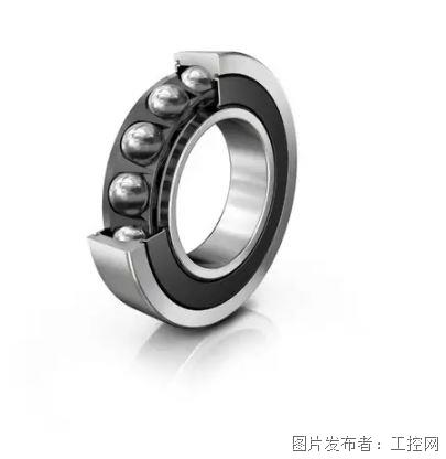

电机的应用领域极为广泛,轴承的性能直接决定了电机的效率、寿命、能效和可靠性等重要指标。全新推出的高性能C系列深沟球轴承在承载能力、摩擦力矩、密封性能上有更加优秀的表现。通过滚道表面参数优化,制造精度进一步提升,阻力大幅降低,轴承整体摩擦水平较行业平均低30%;同时采用了舍弗勒专利的密封盖子,轴承防尘和漏脂性能提升30%以上。依托本土化供应链优势,该产品可以实现更短的交付周期和更快的市场响应速度。

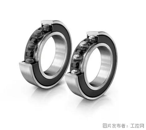

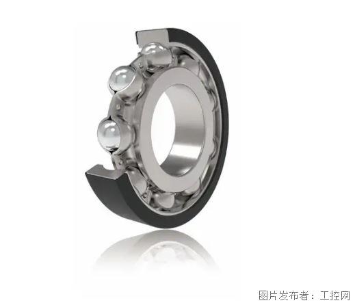

近年来,电机在高压、高频、高转速场景下的应用越来越普遍,随之而来亟需解决的是电机轴承的电腐蚀问题。针对这一行业痛点,舍弗勒此次推出了两种高性价比解决方案。其中之一为J40A绝缘轴承,该系列轴承采用创新的高分子绝缘材料涂层,可有效隔绝电流,击穿电压高达 5000V,且绝缘性能不受潮湿的影响。该产品从研发到量产供货均在中国本土完成。另一种技术方案是导电密封。舍弗勒导电密封采用在传统密封材料中添加纳米级导电材料,创新地将轴承密封结构与轴承套圈的电流导通巧妙结合,可适配不同轴承结构类型,不会额外占用轴承空间。采用这一专利技术的轴承,轴电压可降至标准轴承的1/10,为电机稳定运行提供保障。

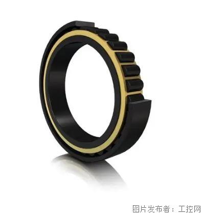

近年来,风电机组单机容量节节攀升,表明风力发电机正朝着大兆瓦、大尺寸方向发展。这意味着轴承不仅需要高可靠性,还需在材料和结构设计上持续优化,以提升承载能力,进而提高整机效率。与此同时,发电机制造商对轴承的性价比也提出了更高的要求。此次推出的高承载风力发电机圆柱滚子轴承,正是针对大兆瓦级风力发电机而设计。该产品通过结构设计、材料、热处理工艺等方面的优化,使其基本额定动载荷较标准产品提高达60%,基本额定寿命最高可达标准轴承的4.4倍。高承载风力发电机圆柱滚子轴承凭借寿命长、可靠性高等优势,为开发更高功率密度的风力发电机提供了更优质的解决方案。

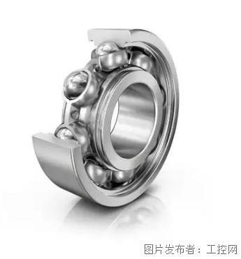

水泵作为流体输送的核心设备,被广泛应用于工业生产、城市供水、农业灌溉、能源开发等领域,其工作时不仅要承受不同流体介质的冲刷,还要应对高温、高压、高湿度等工况。流体泄漏污染导致的轴承损坏是水泵常见的一种失效模式,在化工、污水处理、海上平台等严苛工况中尤为突出。针对这样的应用工况,舍弗勒开发了特殊的密封形式,既保障了高抗污染性能,也最大限度降低了密封摩擦力,具有免维护、高可靠性、耐污染和低摩擦等一系列优点,相较于开式轴承拥有更长的生命周期。该产品在本地生产,交付周期更短、响应速度更快。
