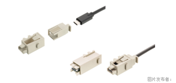

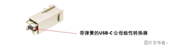

母端,USB-C 电缆连接至公母转换器中。支架带弹性卡扣,持续将接口稍微向前推,确保到公端的连接保持稳定。

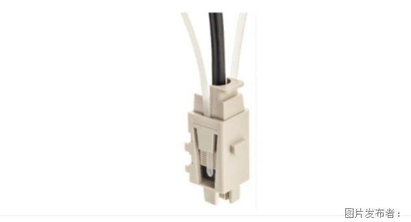

公端,USB电缆需要先插入固定件后再插入到多米诺方块,并且用随货附带的扎带将线缆固定。

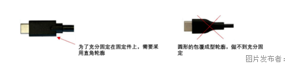

和浩亭接插电缆一样,它与典型的具有矩形包覆结构的工业USB-C接插电缆兼容。
使用扎带可以轻松拆卸接插电缆,只需将两个扎带插入相应的插槽中,然后就可以拔出接插电缆。
