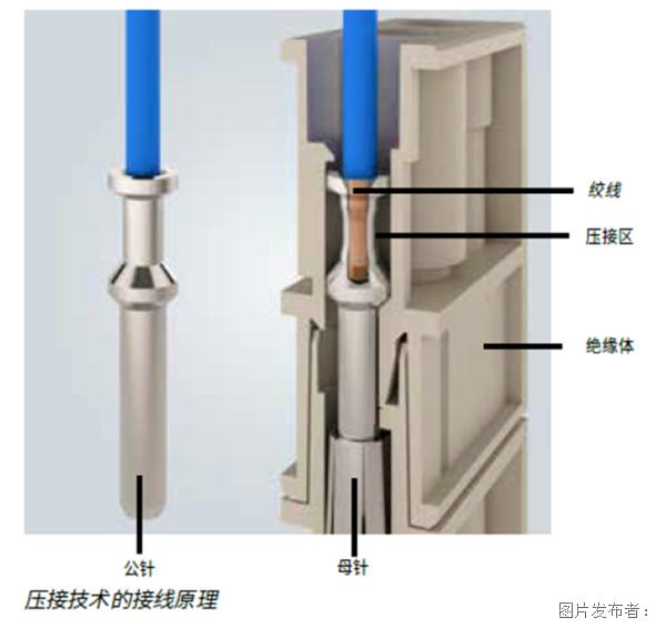

为什么将压接技术作为推荐方案?
在追求系统稳定性、长期运行可靠性和批量一致性的工业环境中,压接技术能够最大限度地体现浩亭“高可靠连接”的品牌价值。
通过专业工具实现的压接连接不仅形成气密性接触,避免氧化,还能带来极低且恒定的接触电阻。在实际运行中,即便在强震动或高频通断环境下,其性能依然稳定,完全满足DIN EN 60352-2等国际标准的严格要求。一般来说,用户在使用浩亭提供的匹配工具处理浩亭压接针时,可以确保创建专业、高质量的压接连接。其他要求包括将压接针和绞线相互匹配,并遵守相应的组装说明。
更关键的是,压接连接的质量是可验证、可标准化复制的。无论是在客户的工厂端,还是在浩亭自身的线束生产体系中,我们都能确保每一组压接连接的一致性与可靠性。这种可控性,正是我们作为工业连接方案供应商所高度重视的能力。

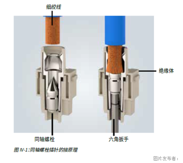

而面对大截面、大电流且空间受限的连接场景,例如轨道交通主电源、风电系统母线等,浩亭推出的同轴螺栓接线技术,凭借紧凑结构与卓越抗震性,成为众多重量级工程的标准配置。

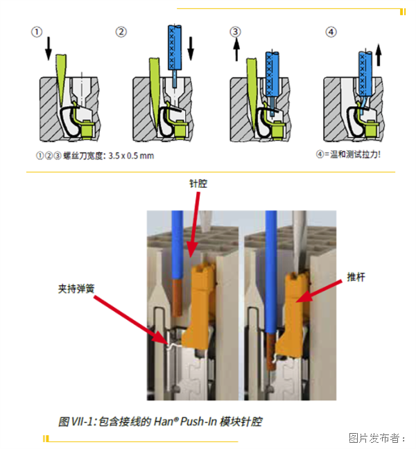

如果你关注的是快速部署与现场灵活性,那么笼式弹片和Han Push-in技术将为装配效率赋能。无需螺丝刀,插线即连,尤其在维护窗口紧张或大批量布线场景中,体现出极高价值。
