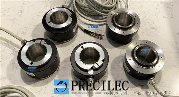

       选择外径 90mm、45mm 通孔的空心轴编码器时,需结合具体应用场景、性能需求及环境条件综合考量,以下是关键选择维度及要点:
 一、核心性能参数匹配
       精度与分辨率
       分辨率:即每转脉冲数(PPR),需根据控制精度要求选择。例如:
       1、电梯曳引机通常需 1024-2048 PPR,保证楼层停靠精度;
       2、数控机床可能需要更高分辨率(如 4096 PPR),满足精密加工需求。
      精度等级:优先选择误差小(如 ±0.1° 以内)的型号,避免累积误差影响系统稳定性。
       信号输出方式
       根据控制系统接口选择,常见类型包括:
       增量式:输出 A、B、Z 相脉冲(如 TTL/HTL 电平),适合速度和位置的实时监测(如电梯、传送带)。
       绝对式:输出唯一位置编码(如 SSI、Profibus),掉电后仍能保存位置信息,适合需断电记忆的场景(如医疗设备、机器人)。
       转速范围
       需匹配设备轴的最大转速,确保编码器在高速运行时信号稳定。例如:
       1、电机、曳引机等高速设备需选择最高转速≥3000rpm 的型号;
       2、低速设备(如阀门控制)可选择转速较低的经济型产品。
二、机械安装与适配性
       空心轴与设备轴的配合
       45mm 通孔需与设备轴直径精准匹配,间隙过大会导致振动误差,过小将增加安装难度。建议选择带弹性联轴器或胀紧套的型号,减少安装偏差影响。
       轴长适配:确保编码器安装后,设备轴不会超出编码器壳体,避免机械干涉。
       外径与安装空间
       90mm 外径需适配设备的安装空间,尤其在紧凑环境(如机器人关节、小型机床)中,需确认安装孔位、尺寸是否兼容,避免与其他部件冲突。
 三、环境适应性
       防护等级
       根据工作环境选择:
       潮湿、粉尘环境(如纺织车间、户外设备):需 IP65 及以上防护,防止水汽、灰尘侵入。
       油污、高温环境(如冶金、机床):选择耐油污、耐高温(-40℃~85℃)的型号,避免元件老化。
       抗干扰能力
       工业现场电磁干扰较强时,优先选择带屏蔽设计、抗振动(如≥100g 冲击)的编码器,减少信号丢失或误报(如数控机床、电机控制)。
 四、品牌与成本考量
       品牌选择
       高端需求(高精度、高可靠性):法国雷恩、倍加福(RHI90N 系列)、亨士乐(RI80-E 系列)、海德汉等,适合医疗、航空等关键领域。
       成本预算
       高端型号(进口、高分辨率):1500-3000 元,适合精密设备。
 五、附加功能需求
       反向极性保护:防止接线错误损坏编码器(工业自动化场景常用)。
       冗余设计:关键设备(如电梯、风电)可选择双输出编码器,提高系统安全性。
       定制化选项:部分品牌支持脉冲数、电缆长度定制,满足特殊安装需求。
      总结
       选择时需先明确设备的转速、精度、信号接口需求,再结合安装空间、环境条件筛选型号,最后平衡品牌可靠性与预算。例如:
       电梯曳引机:选 1024PPR、增量式(HTL 输出)、IP65 防护的亨士乐 RI80-E 系列;
       精密机床主轴:选 4096PPR、绝对式(SSI 输出)、高抗振的倍加福 RHI90N 系列。
