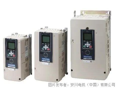

为此,安川电机推出了双闭环专用GA700变频器,让立体仓储在毫米级精度与低冲击耐久性之间实现“鱼与熊掌”的兼得!
双闭环GA700变频器

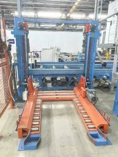

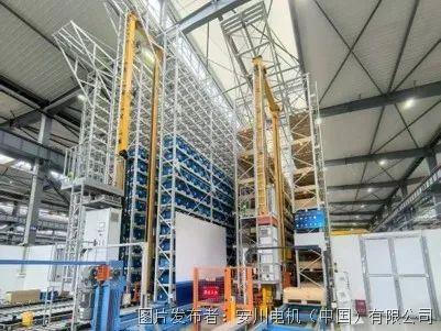

国内某仓储现场照片

堆垛机

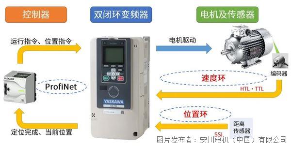

精准控场|双环协同锁毫米
速度环+位置环双通道闭环
实时融合电机编码器与机械侧位置反馈,智能补偿传动误差,停止精度达毫米级(精度≤1mm)。
▲双闭环位置控制系统构成

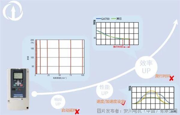

高效跃迁|零爬行一步到位
零速高转矩启动+无级速度调节
启动无延时,速度/加速度可灵活设定,无爬行阶段,响应性和效率进一步提升。

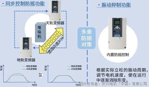

安全堡垒|双防协同防风险

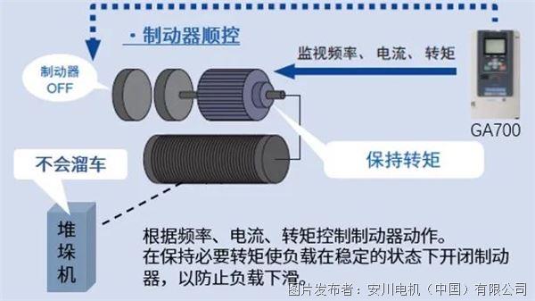

(提升)制动器顺控防溜 +悬停功能+自动平层
(平移)振动抑制功能+主从同步防摇消振
在保证必要的转矩下,控制开闭制动器 ,防止溜车;除了上述以外,还配有自动平层功能和防撞功能,确保安全性的同时保证运行可靠性。

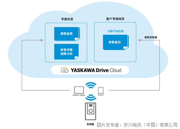

手机APP调试+云端服务
手机端监控能效/故障/定位偏差等信息,运行数据直传云端,运维响应提速。

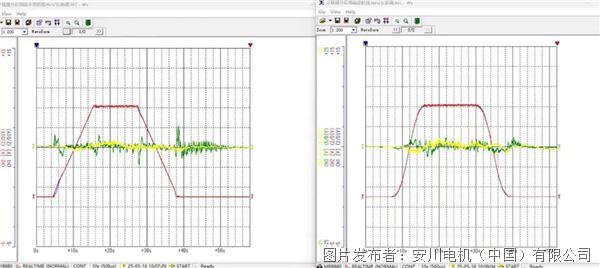

                 ▲防摇无效                                                          ▲防摇有效
(黄/绿色线:震动仪检测信号)
▲现场立体仓库使用视频
(40m防摇效果)
