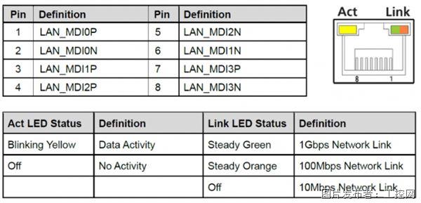

二、网口针脚定义&接线
网口针脚定义如下图,采用标准的RJ45接口(测试时需准备一条六类网线,公头对公头,pin和pin对接,即1接1、2接2、3接3…)。

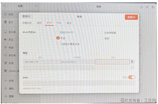

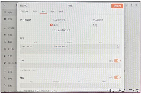

1. 至Ubuntu系统的设置,选择需测试的网口,设置IP地址,如为server服务器端设置IP:192.168.2.5(IP地址设置可依照实际需求设置)
2. 依照上述方式,在另一个测试网口设置IP地址,如为client客户端设置IP:192.168.2.10(IP地址设置可依照实际需求设置,但是需要设置在同一个区域网下)

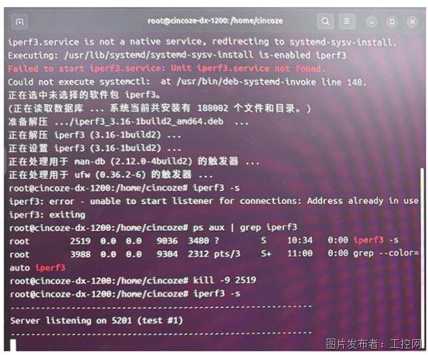

① 打开终端,输入命令
sudo su
② 输入 root 密码后,安装测试软件
sudo apt-get install iperf3
③ 运行服务器端,输入命令
iperf3 -s
如出现报错iperf3: error - unable to start listener for connections: Address already in use iperf3: exiting,输入命令查看占用的端口号
ps aux | grep iperf3
删除对应的端口号(此案例为的端口号2519),输入命令
kill -9 2519
再次输入命令,运行服务器端
iperf3 -s

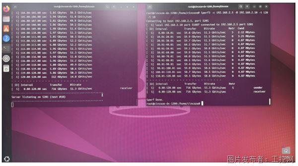

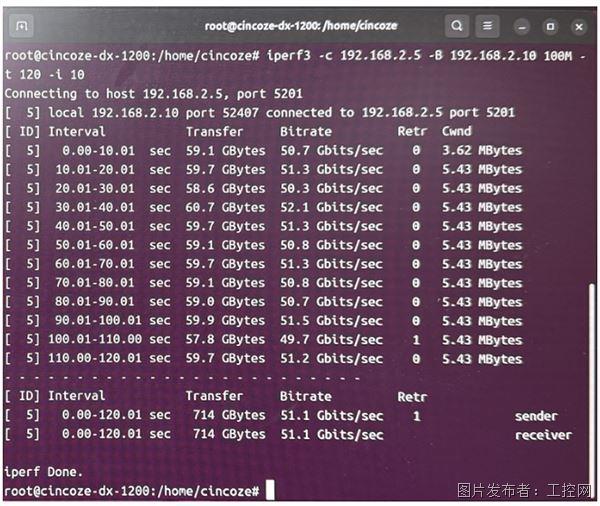

3. 打开客户端窗口
① 再开启一个终端,输入命令
sudo su
② 输入 root 密码后,运行客户端,输入命令(注意-c后面IP位置需输入服务器端的IP,-B后面输入客户端的IP)
iperf3 –c 192.168.2.5 -B 192.168.2.10 100M –t 120 –i 10
命令:iperf3 –c 192.168.2.5 -B 192.168.2.10 100M –t 120 –i 10,表示服务器端192.168.2.5发送到客户端192.168.2.10 100M带宽数据,持续120秒,每10秒发送一次报告。
4. 在客户端窗口可查看测试结果。
