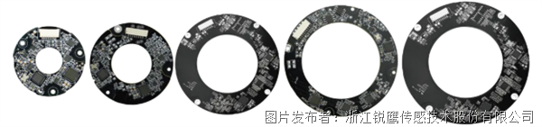

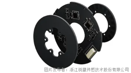

01、同侧电感双编码器 KIT系列
人形机器人传感解决方案
不是“改良”,而是“革新”。锐鹰传感KIT系列同侧电感双编码器,并非对传统磁编码器的简单优化,而是基于电磁感应原理,专为下一代人形机器人关节而生的革命性位置传感方案。从物理原理层面,彻底解决传统方案在精度、可靠性、环境适应性上的核心痛点。
为何是电感技术?
物理级可靠:从源头规避磁编码器易受电磁干扰、高温退磁的先天局限。
全工况适应:无惧油污、粉尘、振动,对复杂环境的耐受性远超光学编码器,为机器人走出实验室、走进真实场景,提供稳定可靠的感知基石。
以“易、稳、固、准、薄”核心优势
重新定义关节位置传感标准
易— 安装便捷,高速校准,极快调试,部署效率提升50%+。
稳— 年产500万台交付能力,供应链保障,让您稳定安心。
固— 抗强冲击、抗强干扰、耐高低温、无惧污染,适应全工况环境。
准— 高精定位,毫厘不差,满足人形机器人精细化控制需求。
薄— 极致轻薄设计,为紧凑关节结构释放宝贵空间。
01、全工况可靠—从原理上杜绝失效
抗干扰:对杂散磁场天然免疫
耐高温:-40℃~105℃,无退磁风险
抗冲击:气隙容差±0.2mm,轴向窜动不报警
抗污染:耐受油污、粉尘、冷凝水
意味着您的机器人在任何恶劣场景下,都不会因编码器失效而“罢工”。
02、极致集成—为紧凑关节而生
超薄设计:整体高度仅6.8mm,压缩轴向空间
超窄码道:极窄码道宽度,压缩径向空间,适配更小直径关节
低功耗:工作时几乎无自热
快速校准:数秒完成,适配批量生产
意味着关节设计更紧凑、量产效率更高,从样机到交付周期缩短。
03、光学级精度—满足全关节需求
高分辨率:14-24bit可配置
高重复精度:±5角秒,接近光学级
意味着动作控制更平滑精准,终端体验直接拉满。
选择KIT,一次选对:
研发更高效,量产更稳定,运行更安心。

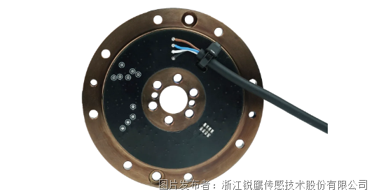

TOR系列关节扭矩传感器,创新性采用硅基MEMS应变片搭配玻璃微熔工艺,借助无机玻璃粉材料,实现高灵敏MEMS硅应变计与不锈钢弹性体之间的原子级紧密键合,打造出无胶一体化的核心结构。
核心优势
长期稳定性突出:无机玻璃老化蠕变极小,长期稳定可靠。
抗过载能力强:特殊工艺赋予超强抗过载能力,远超传统应变式。
精度与线性度卓越:高灵敏度检测,可捕捉更细致的微小力差。
全自动化生产:摆脱手工贴片依赖,一致性与生产效率大幅提升。

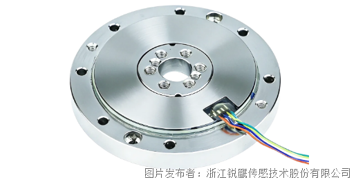

TOE系列关节扭矩传感器,采用感应式原理,磁弹性金属在发生形变时磁导率发生显著变化,通过感应线圈检测磁场变化实现非接触测量。
核心优势
非接触无电气连接:无需弹性体与PCB之间的任何电气连接,大幅简化装配工艺,提升生产效率并降低成本。
抗冲击抗过载:具备优异的抗冲击与抗过载能力。
环境鲁棒性强:对油污、粉尘、振动等恶劣工况具有出色的适应能力。

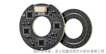

KIE系列中空电感编码器
分布式感应读头设计带来更大安装容差,有效降低安装公差对精度的影响;支持10秒快速校正,实现高效调试。
KID系列异侧电感双编码器
集成双读头设计,单接口双输出,结构紧凑,重复定位精度<±10角秒,有效分辨率>17bit,适合需要高精度、高紧凑性的机器人关节控制。

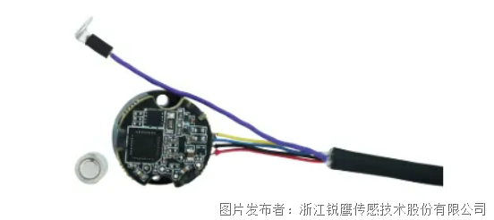

SRMA19超小型磁电编码器
外径仅19mm,适用于20、22、25等微特电机,最高转速支持20000rpm,特别适用于电动夹爪、高转速空心杯电机等应用场景。
