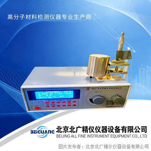

  • 测试频率范围10kHz~160MHz
    这一超宽的频率覆盖范围是本设备的核心竞争力。它使得科研人员能够在单一平台上,研究材料从低频下的界面极化、转向极化,到高频下的电子极化与原子极化行为。对于研究弛豫型铁电体、高频基板材料等具有不可替代的价值。
3.2 高精度测量指标(1MHz典型值)
  • 介电常数(ε)测量精度±2%
    该指标确保了在1MHz标准测试频率下,测量值与真实值之间的偏差被严格控制在极小的范围内,满足了绝大多数电子材料对介电常数标定的严苛要求。
  • 介质损耗(tanδ)测量精度±5% ±0.00005
    这是一个极具含金量的指标。它不仅包含了相对误差(±5%),还附加了一个绝对误差限(±0.00005)。这意味着即使在测量超低损耗材料(如高纯度PTFE,tanδ<0.0001)时,仪器依然能分辨出微小的损耗变化,展现了极高的信噪比与分辨率。
3.3 丰富的配置清单与扩展性

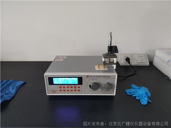

  • 主机配置:包含高频Q表主机、9只标准电感、S916数显测试夹具(含Φ38mm平板电容器)。
    • S916数显测试夹具:该夹具具备数显测微功能,可直接读取样品厚度,并能施加一定的夹紧力,确保固体样品与电极的良好接触,消除因接触不良导致的测试误差。
    • 9只标准电感:覆盖了从低频到高频的校准需求,确保了全频段范围内的测量准确性。
  • 适用材料范围氧化铝陶瓷、聚四氟乙烯、环氧板、电容器瓷等高频绝缘材料
    同时,设备支持液体样品测试(选配液体杯),极大地扩展了应用场景,可用于变压器油、电解液等液体介质的介电性能研究。

4.2 现场安装与精细调试
由北京北广精仪资深工程师带队,进行了为期一周的现场安装与调试:
  1. 硬件连接与自检:完成了主机、夹具及控制电脑的物理连接,并进行了全系统通电自检,确认硬件状态正常。
  2. 全频段校准:利用配套的9只标准电感,对10kHz至160MHz全频段进行了逐点校准。校准数据通过软件自动拟合,确保了每个频点的测量精度达标。
  3. 标准样品验证:使用北广精仪提供的标准损耗材料(聚苯乙烯薄膜)和高频陶瓷样品进行实测。实测结果显示,介电常数与tanδ值均在承诺的误差范围之内,数据复现性极佳。
