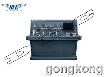

DEC-YZJ-T自动压力校验装置采用原装进口核心部件,应用多项新技术、新工艺,使得系统非常稳定、可靠,创造了现代实验室环境新概念,赋予其崭新的面貌。产品附省级计量测试部门检定证书。
性能特点
● 量 程 宽:内置可卸式压力模块覆盖全量程、方便周期检定。
● 操作简单:通过面板键盘设定后,自动发生所需要的压力值,无需操作PC机等烦杂过程。
●友好界面:大屏幕液晶显示,中文菜单,自学式操作提示,无需对照说明书。
●洁净工作台面:采用气体和净水做压力传递介质并能自动回收被检表内的积水,实现清洁的无油校验。
● 功能完善:校验参数自动存储,PC机根据需要从主机下载校验数据,打印测试报告。
●稳定性好:压力发生系统为原装进口,无微漏、稳定性好、可靠性高。
典型用途
● 可校验压力表、压力变送器、指针压力表、差压变送器、压力开关等一次和二次仪表,一个校验系统相当于一个现代化标准压力实验室。
选型表
● 根据人体工程学设计的台式结构,金属构架,分块拆卸,运输方便。
● 外形尺寸1480×800×1350(mm)
