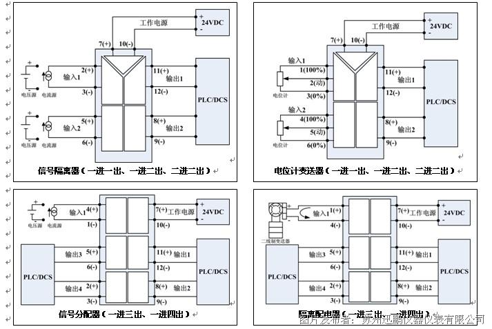

u 输入、输出、电源三方完全隔离,抗干扰能力强
u 精度高,线性度高,长期运行稳定性高
u 模块化设计,体积小,功耗低,适合密集安装
u 结构合理,插拔轻松,安装、拆卸、维护更为方便简单

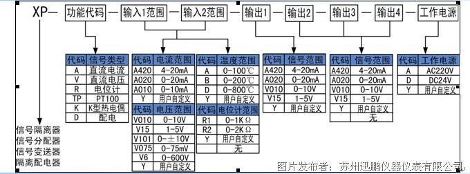

选型代码
产品接线图
