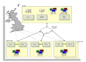

SCOPE-X SCADA实时数据库系统是集成30余年的工程经验完善的组件式系统软件,适用于大型SCADA系统和企业分布式数据采集应用,用于实时数据的采集、交互设备控制、报警的通告与响应以及报表的自动生成。SCOPE-X系统为远程监控和数据采集(SCADA)系统提供高效率、连续监测和控制能力,通过强大的软件设计实现最佳的可靠性,高冗余水平和分布式部署能力。
SCADA和遥测数据是企业运行的重要的信息来源。我们的解决方案实现了信息平台集成,即可以为SCADA和遥测功能提供便利采集手段以实现企业级的协调运作,也可以支持资产的成本和能源消费的计算。 如果企业部署了类似SAP和ESRI等地理信息系统(GIS),SCOPE-X支持将实时数据在图形信息系统上展示。
SCOPE-X具有灵活的系统架构,允许部署一个单个站点的SCADA系统,或涵盖各部分的企业级系统。灵活性和模块化设计允许SCOPE-X可以快速满足新的需求,从而使您既着眼于目前系统的投资,又可兼顾企业成长所带来的扩展。将SCADA和遥测系统的实时数据集成于企业管理信息系统,使整个企业的所有用户随时访问重要的实时数据并做出准确、合理的管理决策,提升客户满意度。
SCOPE-X系统软件包含Nexus实时数据库和核心进程服务、Prism图形化用户界面、Intuition报警管理和Artisan遥测通讯管理4个主要组件。
 Nexus是以完全的分布式实时数据库为核心,通过包括广域网等多种通信介质,实现了全局的数据采集和设备监控。在可靠的访问保护机制下无缝地监测和控制远程设备,并可从任何工作站访问当前和历史的数据。
4 Prism组件为SCOPE-X系统提供按需组态的图形化接口,用于创建全功能的用户界面、工具和实用程序来完成系统配置,维护和系统操作。包括独立运行的控制室客户端及浏览器客户端,并提供门户网站的访问解决方案。
 Intuition提供了先进的功能,从报警产生到报警处理,高效地管理和跟踪所有上报的报警信息。提供完整的报警审计跟踪功能,可以存储报警过程的每个阶段的记录,便于后期确认和分析报警如何处理,进而可以进行简化业务流程。
 Artisan组件是系统配置管理解决方案,集成于Nexus核心组件中实现配置变更的有效管理。离线组态并与整体策略一次性投入运行。Artisan组件包含流程化、安全性和身份验证功能,用“to-do”任务管理模式通过结构化数据显示。完善的日志和操作审计跟踪每一次配置和修改记录,确保配置的所有方面都完全可追溯。
