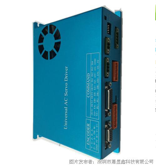

NPS2AC08交流伺服驱动器采用高性能处理器研发,为用户提供一种高性价比的伺服控制解决方案。
产品分类:
运动控制
品牌:
嘉昱鑫
产品介绍
NPS2AC08交流伺服驱动器采用高性能处理器研发,为用户提供一种高性价比的伺服控制解决方案。性能上比歩进伺服更优,接近国外同类高价格的伺服产品,适合步进驱动器的升级,能克服步进失步,发热等问题。
NPS2AC08交流伺服驱动器体积小巧,安装简便,调试简单方便,可修改编码器线数、电机角度以及电机极对数,对各类电机的适应性强。用户可通过调试软件轻松实现系统参数的设置。系统电源采用宽范围电压输入,工作稳定可靠。多个驱动器工作时可共用一个电源,为客户节约更多的成本。
适合驱动电压AC185-250V,功率在1000W以下的交流伺服电机。
一、基本特性
* 电气特性:
* 工作电压185~250VAC
* 输出电流持续值8A,峰值24A
* 可驱动1200W~2000W交流伺服电机
* 兼容差分单端编码器和霍尔传感器输入
* 采用FOC磁场定向控制技术和SVPWM(空间矢量调制)
* 可接收差分式脉冲/方向指令
* 4进4出功能可定制通用光耦隔离IO口
* CAN总线(可选),RS232通信功能
* 软件功能:
* 脉冲方向模式,模拟调速(可选),力矩模式,指令位置、速度、力矩模式。
* 内部可设定电子齿轮功能
* 可修改编码器线数、电机角度以及电机极对数
* CAN 总线实现255轴的网络控制(-RC 版本)
* 高速指令模式实现多轴插补。
* 自带路径规划功能,可以使用简单指令进行梯形曲线运动。
* 多种模式之间瞬间无缝切换。
* 特有1路大电流输出口,可作为刹车输出
* 具有欠压、过压、过载,过流,过温、编码器异常保护功能
* 软件、IO口清除报警
二、 应用领域
适合印刷、包装、电子加工设备、喷绘机、通道闸门、抓取机械设备、各种专用数控机床,AGV小车,机器人等。
本公司保留产品升级的权利,如果有新的改动,我们将不另行通知。请咨询我们的销售人员。
三、 技术指标
* 跟踪误差可达±1Pulse
* 速度控制精度:±1RPM
* 控制接收脉冲可达1MHZ
* 最大转速可达5000RPM(定制版本达8000RPM)
* 最低转速:1RPM
* 电流控制精度:±25mA
* 插补同步时间精度2ms以内
* 3倍过载能力
* 适配220V高压伺服电机
