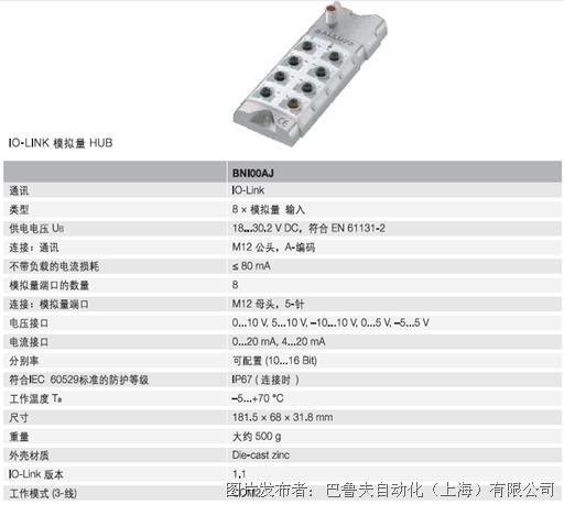

在大多数的设备和机器中,模拟量信号大约占据了总数据量的百分之十。但是连接和合并模拟量输入信号是昂贵的议题。安装需要屏蔽电缆并且控制器需要昂贵的多通道输入模块。
IO-Link Hub就没有这样的问题,因为模拟量输入信号通过IO-Link Hub座位数字信号传送到IO-Link主站。这让模块可以确保最大的信号变化并且能使不同的电流和电压信号接口在一个模块上混合。
此款IO-Link Hub设计适用于需要最大8个模拟量输入信号的应用,同事,针对模拟量值的处理,这一系统能显著降低成本。
特点
●8个模拟量输入信号
●每个端口可以被设置为一个电压/电流信号,温度传感器或热电偶的输入
●各种可用的电流/电压接口(0...10V,5...10v,-10...+10v,-5...+5v,0...20m
A,4...20mA)
●可配置的分辨率(10...16bits)
●高的外壳防护等级用于严酷的环境
