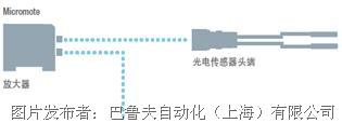

巴鲁夫的Micromote传感器极为细小,使用极为灵活,是光纤的最佳替代品,融合了外置处理器单页(放大器)和极细小的光电传感器头端。使用高度灵活的连接线将放大器与传感器头端连接。
模块系统–自由组合
Micromote传感器的模块系统具有创新的传感器元器件,符合个性化需求。每个传感器都能配合使用多种不同的放大器。多种外壳形式,及时空间极为有限,也能确保最大程度的组合设计。

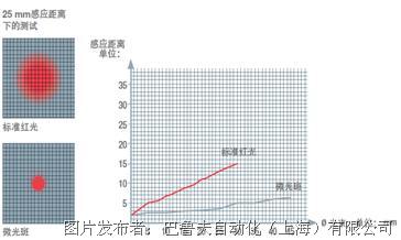

微小光斑–高精度
精确的微光电元器件在任何应用下都能确保过程处理的高精度。
这一系列产品能提供3°的LED光束角度及圆形光斑,最重要的是:生产公差小到难以察觉。
