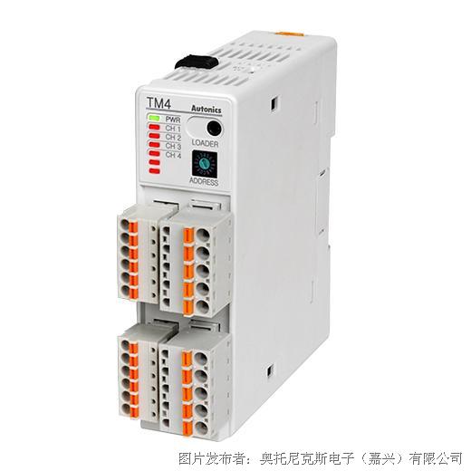

TM系列模块型PID温度控制器能够同时控制多达4个通道(TM4)或2个通道(TM2)。 使用扩展连接器,TM系列可以轻松扩展以控制多达124/62个通道(TM4 / TM2),无需额外的电源或通信接线。温度控制器具有高速采样周期(TM4:100 ms / TM2:50 ms),RS485通信支持以及同步加热和制冷控制。附带的DAQMaster软件可轻松通过PC进行参数配置和状态监控。

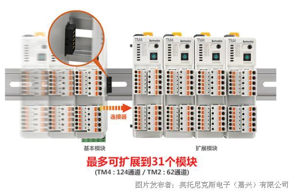

●通过扩展连接器进行模块连接及扩展
- 模块间通信
- 无需额外的电源布线
- 最多可扩展31个模块(124通道/62通道)

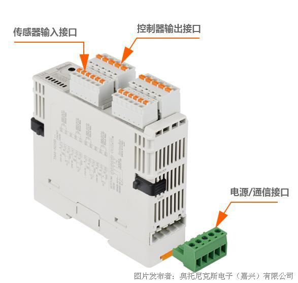

●通过各种连接器轻松布线及维护: 传感器输入连接器,控制输出连接器,电源/通信连接器

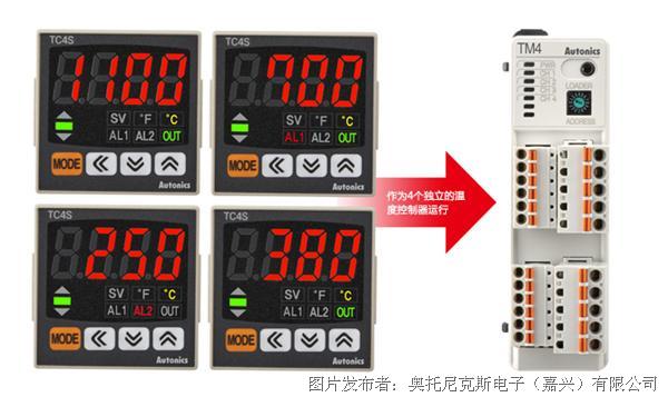

多通道输入和输出控制(2通道/ 4通道)
TM系列温度控制器能够控制2路或4路输入和输出,能够作为4个独立的温度控制器运行
作为4个独立的温度控制器运行
模块扩展多达31个模块
侧面扩展连接器最多可以连接31台(124路/ 62路)。
不需要单独的电源,模块之间支持通信。

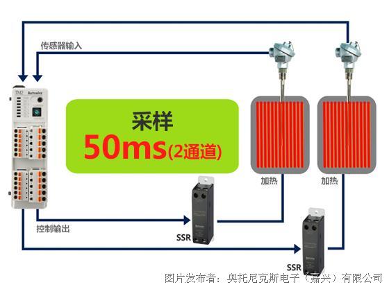

50 ms 高速采样
TM2型号具有50 ms的高速采样率,可在要求高速响应的应用中提供理想的控制。(同时双通道控制)

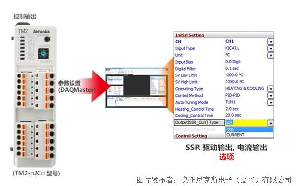

电流输出和SSR驱动输出之间切换
根据应用,用户可以通过DAQMaster参数设置功能在电流输出和SSR驱动输出之间进行选择。(TM2-□2C□ 型号)
接插式接口技术,便携安装与维护
传感器输入接口,控制输出接口,电源/通信接口
*电源/通信接口只能连接到基本单元。(TM□-□□□B 型号)
