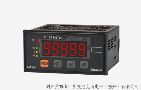

MP5S系列高性能数字面板表可以使用脉冲输入显示各种数值,包括转速,速度,频率等及16种不同的操作模式。

MP5S系列高性能数字面板表可以使用脉冲输入显示各种数值,包括转速,速度,频率等及16种不同的操作模式。 这些表可应用于各种工业应用中,以实现精确的测量和清晰的读数。 * MP5S / MP5Y / MP5W系列已经升级。 有关升级详细信息,请参阅规格表。
主要功能
●MP5S/MP5Y/MP5W系列高性能数字面板表可以使用脉冲输入显示各种数值,包括转速,速度,频率等及16种不同的操作模式。 这些表可应用于各种工业应用中,以实现精确的测量和清晰的读数。
MP5S/MP5Y/MP5W系列已经升级。 有关升级详细信息,请参阅规格表。
●16种操作模式:
- 频率/转数/速度,通过速度,周期,通过时间,时间间隔,时间差,绝对比率,错误率,密度,误差,长度测量1,长度测量2,间隔,累加,加/减(个别输入), 加/减(相位差输入)
●多种输出:
- 3路/5路继电器输出,5路NPN/PNP集电极开路输出, BCD码输出,PV传送输出(电流输出),RS485通信输出
●多种功能:
- 预设功能,监控延时功能,滞后设定功能,自动置零时间设定,锁键功能,数据库功能(仅限MP5W)
●NPN 输入 (无接点/接点) 或 PNP 输入 (无接点/接点)
●显示范围: -19999 ~ 99999
●多种显示单位:
- rpm, rps, Hz, kHz, sec, min, m, mm, mm/s, m/s, m/min, m/h, ℓ/s, ℓ/min, ℓ/h, %, counts, 等
●电源电压:
- 100-240 VAC 50/60 Hz (AC 型)
- 24 VAC 50/60 Hz, 24-48 VDC (AC/DC 型)
