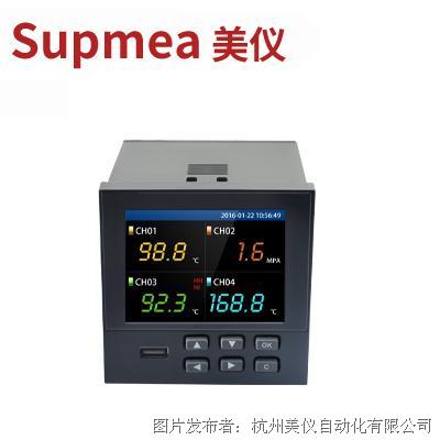

产品简介:
适用场合: SUP9600无纸记录仪内部采用高速、高性能32位cortex-M4微处理器。电路板经过“防腐、防潮、防尘”三防涂覆处理。

  显   示:3.5英寸TFT真彩液晶显示屏,分辨率320*240,高清晰LED背光,三侧接近零视角
  的超宽视觉感受
  外形尺寸:外形尺寸:96mm×96mm×96mm
  开孔尺寸:92mm×92mm
  安装面板厚度:1.5mm~6.0mm
  重   量:0.37kg
  供   电:(176~264)VAC,47~63Hz
  内部存储:48M bytes Flash
  外部转存:支持U盘(标准USB2.0通讯接口)
  最大功耗:20VA
  相对湿度:(10~85)%RH(无结露)
  工作温度:(0~50)℃
  运输和贮存条件:温度(-20~60)℃,相对湿度(5~95)%RH(无结露)
  海拔高度:<2000m,特殊规格例外

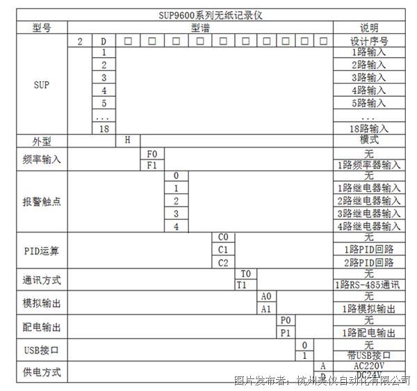

产品选型
产品特点
    1、1-18路通道可选多通道输入
    2、可记录温度、湿度、压力、电量、频率等信号,支持上限,上上限,下限,下下限4类报警设置
    3、4路输出报警,1路模拟量输出,1路配电输出可选1秒-30分钟记录间隔设置,数据永不丢失
    4、多种数据表现形式,数显,棒图,曲线
    5、可U盘储存,支持电脑读取统计数据
