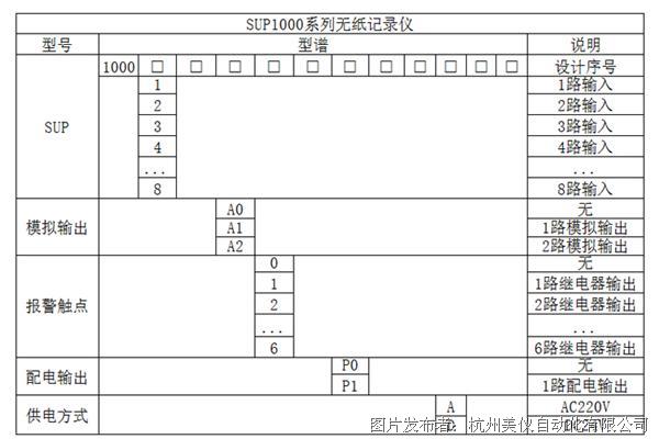

产品选型
产品特点
  1:经典的外观设计,更加符合客户的审美理念,采用进口固定式热敏头,无纸墨消耗,无笔位误差,打印记录更加准确。
  2:卡条安装,现场安装便捷,便携箱安装,可以随时随地进行现场数据的检测、打印和记录。
  3:独立端子设计,保证通道信号的精度和稳定性,接线方式简洁。
