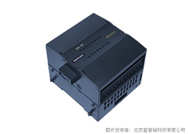

产品简介:
RPC2401提供PROFIBUS-DP从站扩展功能,通过使用本模块RPC2000系列PLC可作为PROFIBUS-DP从站连接到PROFIBUS-DP网络中。
  • 产品性能
  •                  通讯口数量:               1个
  •                  接口类型:                   端子接线A+、B-
  •                  通讯协议:                   PROFIBUS-DP (从站)
  •                  站地址:                      1~125(由拨码开关设定)
  •                  波特率:                      9.6/19.2/45.45/93.75/187.5/500kb
                                                         1/1.5/3/6/12Mbps,自适应
  •                  数据传输区大小:        输出区最大128字节
                                                         输入区最大128字节
  •                  每个段最多站点数:     32
  •                  每个网络最多站点数: 126

  • DP从站接线与地址设定
1.  PROFIBUS-DP通讯接线方式:RPC2401通过接线端子A+和B-与主站相连;
2.  DP从站地址设置:8位拨码开关用来设置DP从站地址,每位拨码的开关状态指代不同的二进制数值
(ON表示1,OFF表示0),1~8位拨码组成的8位二进制数对应的十进制数值就是RPC2401的DP从站地址,
地址设置如图2所示
注:拨码开关出厂默认设置均拨至“OFF”状态,即全部为“0”
图2 开关状态与站地址对应关系

  • 主要接口及端子定义
① 模块端子:A+为DP从站通讯正进线和出线端,B-为DP从站通讯负进线和出线端,“*”表示此通道无实际物理连接;
指示灯:COM指示灯亮表示RPC2401与DP主站之间正在进行通讯数据交互,灭表示DP没有通讯数据交互。RUN用于显示模块运行情况;
DP拨码开关:8位拨码开关用来设置DP从站地址
注:RPC2000系列PLC端子均为可插拔。
