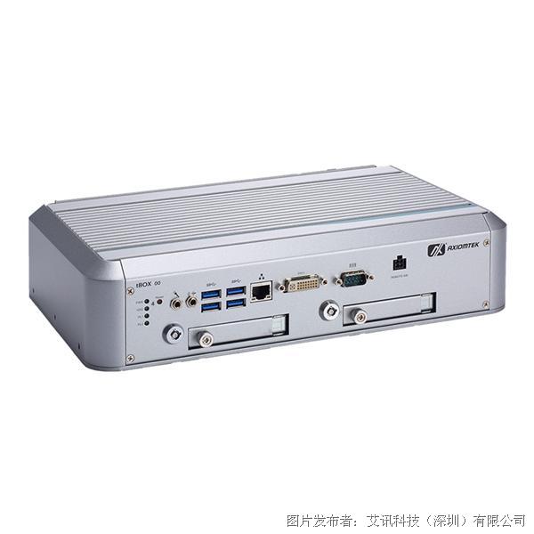

艾讯科技很荣幸地介绍无风扇嵌入式智慧交通专用系统tBOX400-510-FL内建第二层网管型PoE交换器,由博通 (Broadcom) 处理器提供解决方案,专为IP监控应用领域设计。通过CE (Class A) 与FCC国际专业认证,符合EN 50155、EN 50121-3-2以及EN 45545-2等交通运输应用专业规范;兼俱宽温环境操作、高达3 Grms抗振动与24V-110V DC宽电压的产品特色。搭载第7代Intel® Core™ (Kaby Lake) 或Celeron® 3965U中央处理器,内建最高达32GB双DDR4 SO-DIMM插槽存储器,拥有高效能、工业等级强固设计与全方位严格认证等产品优势,最适合工业物联网中运输安全监控交换功能的影像管理应用领域。
全方位智慧交通平台tBOX400-510-FL内建8-port 10/100 Mbps PoE和2-port Gigabit区域网络的10-port网管型交换器,拥有VLAN、QoS和PoE管理功能,提供更安全更流畅的网络环境。为了在严峻环境中稳定可靠地运行,此强固机种支援零下40°C至高温70°C宽温环境操作耐受范围,以及高达3 Grms的抗振动,支援24V至110V DC轨道交通宽电压输入范围,符合全方位交通应用领域的需求。
「为提供使用者轻易操作的解决方案,艾讯最新设计一款内建第二层PoE网管交换机嵌入式系统tBOX400-510-FL。透过强固型交控系统整合PoE网管型交换器,客户可以直接连接IP摄影机,毋需安装额外的PoE交换器,不仅有效降低系统布建成本,更节省巴士和轻轨的安装空间。」艾讯智能电脑产品企划部黄莙惠表示。

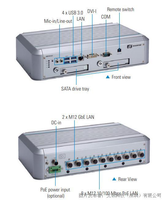

强固型高阶智慧交通专用嵌入式电脑tBOX400-510-FL前面板有4组高速USB 3.0接口、2组音频接口、1组支援Intel® i210-IT乙太网络控制器的Gigabit区域网口、1组DVI-I接口与1组RS-232/422/485接口,隔离式DIO可以依需求做客制扩充;后面板则配备2组M12 A-Coded Gigabit区域网口与8组M12 D-Coded PoE网口,总电源供应器功率高达120W。内建2组支援Intel® RAID 0/1功能的2.5寸SATA外部抽取硬盘机,与3组全尺寸PCI Express Mini Card与2组SIM card插槽,支援3G/4G、GPS、Wi-Fi与蓝牙等连网通讯。此IP30强固型系统,配备防水M12直流电源输入界面,1组PoE电源输入可用于外部PoE电源 (选购,支援零下40°C至高温60°C宽温),专为轨道交通领域而设计。
