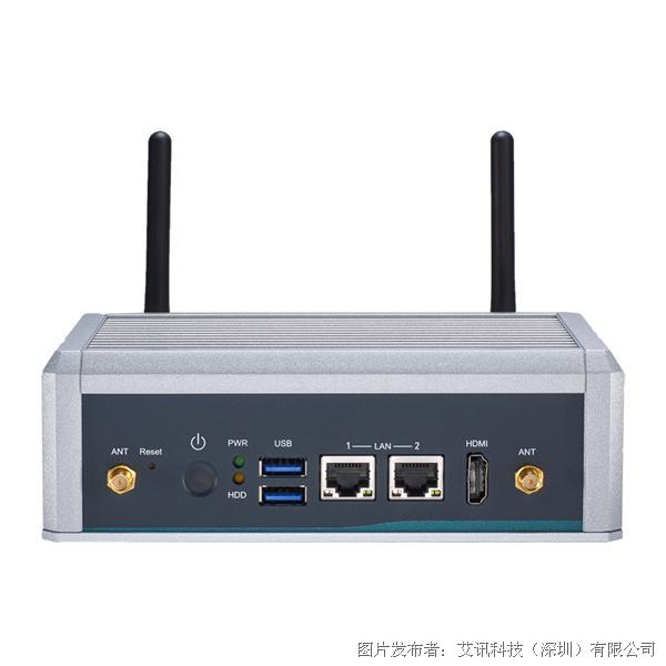

艾讯科技全新推出先进人工智能嵌入式电脑系统AIE500-901-FL,专为边缘AI运算与深度学习应用领域而设计。搭载高效能NVIDIA Jetson™TX2模块,俱备功能强大64位元ARM A57处理器,采用NVIDIA® Pascal™ GPU架构256 CUDA核心图形处理单元,最高达8GB的128-bit LPDDR4存储器。无风扇人工智能边缘系统专为户外场域与严峻环境设计,为承受日常操作的严峻考验,全机采用IP40等级强固型铝合金外壳,支援零下30°C至高温60°C宽温操作范围,高达3Grms耐振动力,轻易兼顾高效能与可靠性,成为智慧制造、智慧边缘等AI应用的理想选择。
「考量市场对AI人工智能运算效能需求与日俱增,我们隆重推出无风扇边缘运算人工智能平台AIE500-901-FL,搭载NVIDIA®JetPack 4.2.1,协助开发人员快速启动开发环境,使用NVIDIA Jetson™平台进行开发,大幅减少开发与AI相关应用程序所需工作及时程。极迷你的机箱设计,内建32GB eMMC存储器,配备1组Micro SD插槽,与1组支援PCIe或SATA SSD信号的M.2 Key M 2280插槽,适合大量资料传输及AI应用;另配备1组全尺寸PCI Express Mini Card与1组SIM卡插槽,支援3G/4G/GPS/ Wi-Fi与蓝牙等网络通讯,专为影像分析、物件分类、电脑视觉以及质量控制等应用领域。」艾讯嵌入式电脑产品企划部傅茹暄表示。
为了满足工业和自动化需求,Edge AI人工智能系统AIE500-901-FL支援12或24 VDC电源输入,配备1组HDMI 2.0接口、2组高速USB 3.1 Gen1接口、2组GbE LAN、2组COM或2组CAN接口、1组Micro USB接口与1组MicroSD接口等多元输出/入界面;提供1组重新啓动按钮、1组电源按钮、1组恢复开关与4组SMA类型天线开口。成为AI推理、GPU运算、机器学习、影像处理、人工智能以及其它相关领域的理想边缘运算解决方案。

● 采用NVIDIA Pascal™架构256 CUDA®核心NVIDIA Jetson™ TX2人工智能超级电脑模块
● GPU加速处理高效能AI运算
● 非常适合智慧边缘运算、机器学习以及电脑视觉等应用
● 1组全尺寸PCI Express Mini Card与1组SIM卡插槽
● 支援M.2 PCIe & SATA SSD与MicroSD插槽
● 支援2组高速USB 3.1 Gen 1 & 2组COM或2组CAN接口
● 支援零下30°C至高温60°C宽温操作范围,高达3 Grms耐振动力
● 支援JetPack 4.2.1
● 机身尺寸为宽17.1公分 x 深11公分 x 高5.7公分,重量0.9公斤
