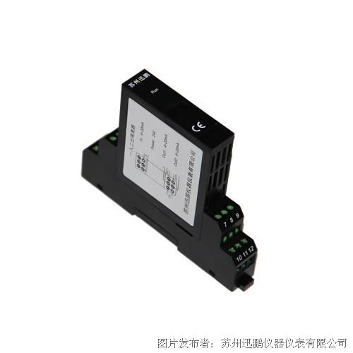

苏州迅鹏1进2出隔离端子   苏州迅鹏是大型自动化仪表生产厂家,信号隔离器,信号变换器,信号转换器,信号变送器,隔离端子,隔离模块,热电阻温度变送器,热电偶温度变送器,称重变送器,电位器变送器,无源隔离器等,常规产品有现货。
XP系列信号隔离器(一进一出,一进二出)是在自动化控制系统中对各种工业信号变送、转换、隔离、传输、运算的仪表,可与各种工业传感器配合,取回参数信号,隔离变送传输,满足用户本地监视远程数据采集的需求。该信号隔离器广泛应用于机械、电气、电信、电力、石油、化工、钢铁、污水处理、楼宇建筑等领域的数据采集、信号传输转换、PLCDCS等工业测控系统,用来完善和补充系统模拟∣/O插件功能,增加系统适用性和现场环境的可靠度。
  XP系列信号隔离器的特点
测量:直流电压、直流电流等
精度:≤±0.1%RO
隔离:输入、输出、电源三方完全隔离,抗干扰能力强
输出:4~20mA、0~20mA、0~10V、1~5V、2~10V等
电源:DC24V或AC220V
XP系列信号隔离器支持带电热插拨装卸方便、精度高、线形度高、抗干扰性强、长期工作的稳定性
XP系列信号隔离器的选型代码
信号隔离器
常用规格实例
型号: XP-A-A420-2A420-D(等同于XP-A-A420-A420-A420-D,一般简写成XP-A-A420-2A420-D)
输入: 4~20mAdc
输出1:4~20mAdc ;输出2:4~20mAdc
电源: DC24V
描述:此产品为一进二出信号隔离器,一路4~20mA直流信号输入,隔离变送输出两路信号,输出1为4~20mAdc直流电流信号;输出2也为4~20mA直流电流信号;辅助电源为直流24V.
