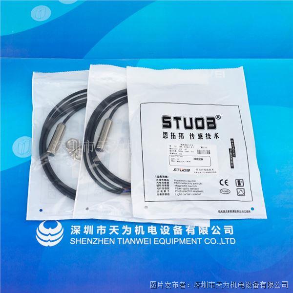

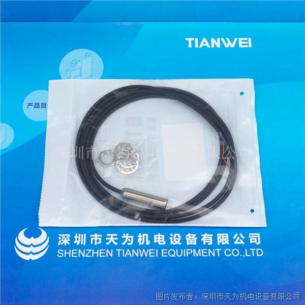

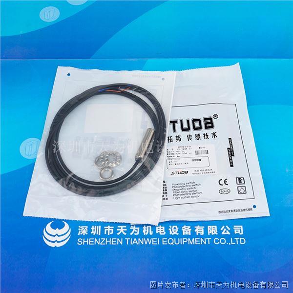

STUOB思拓邦圆柱形电感式接近传感器HT-1204-E1
产品概述:
增长距离圆形接近开关
标配三个保护电路
浪涌保护电流|短路保护| 极性反接保护
动作指示灯多角度清晰可见
采用黄铜镀镍材质,抗干扰能力强
突出的耐冲击/振动性
管内实心,全环氧树脂罐充,防水防油耐高温
稳定传输|结实耐用|防止缠绕
产品规格:
输出模式:NPN 常开
检测面:前方检测
检测距离:4mm±10%
检测物体:磁性金属(非磁性金属的检测距离较短)
标准检测物体:铁12×12×1mm
设定距离:0-3.2mm
应差距离:检测距离的10%以下
应答频率:700Hz
电源电压:DC12-24V 纹波(P-P)10%以下(DC10-30V)
泄漏电流:0.8mA以下
动作形态:NO常开
控制输出:负载电流200mA以下(残留定压1V以下)
指示灯:动作指示灯(红色)
保护回路:浪涌保护回路、短路保护、极性反接保护
环境温度:动作时-25-+70℃(不结冰、不结露)
环境湿度:动作时、保存时:各35-95%RH(不结露)
温度的影响:温度范围-25-70℃,每变化20℃时,检测距离±10%以内变化
电压的影响:额定电源电压范围±15%以内波动时,检测距离±1%以内变化
绝缘阻抗:500MΩ以上(DC500兆欧表)充电部与外壳间
耐电压:AC1000V 50/60Hz 1min 充电部与外壳间
振动(耐久):10-55hz上下振幅 1.5mmX、Y、Z各方向2H
冲击(耐久):500m/s X、Y、Z各方向10次
连接方式:导线引出型(标准线长2M)
外壳材料:外壳:铜镀镍;感应壳:PBT工程塑料
防护等级:IP67
投光元件:红外线LED(投光波峰波长: 940nm、非调制式)
适用场景:工业自动化领域
延长电缆:0.3mm²以上的电缆,全长可延长到100m
重量:约3g
种类:增长距离M12齐平
