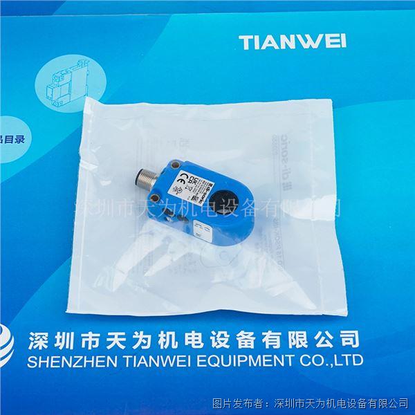

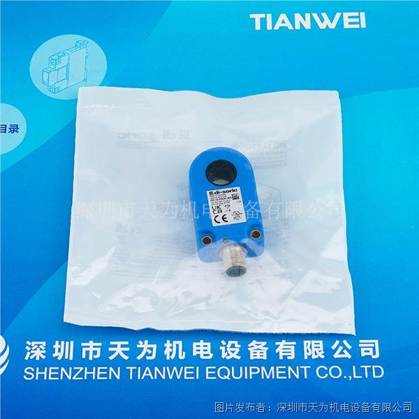

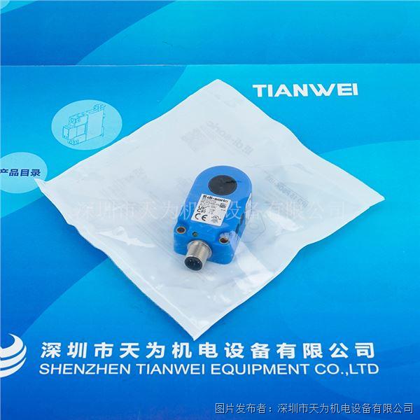

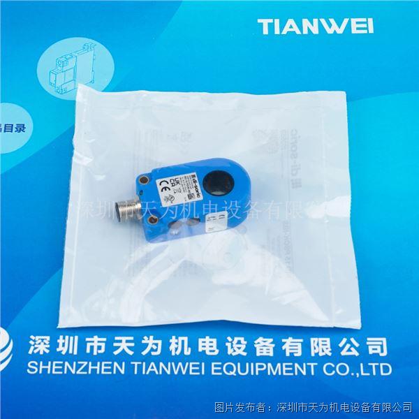

德国di-soric德硕瑞电感式环形传感器IRD15PSOK-IBS
产品概述:
■高分辨率
■响应时间短
■灵敏度和脉冲延展可调
■对污染不敏感
■动态工作原理
■金属连接插头
■防护等级高
产品规格:
工作电压:10 … 35 V DC (Supply Class 2)
空载电流(最大):11 mA
绝缘耐压强度:1000 V
内径:15.1 mm
与金属件的装配距离(最小):5 mm
外壳材料:塑料 (PA)
材料:POM (环形)
工作原理:电感式
评估:动态
开关输出端:pnp, 200 mA, NO/NC, 可切换
电压降(最大):2 V
脉冲延展:0.1 … 150 ms 可调
分辨率:φ 0.8 mm
灵敏度调整:电位计
零件速度(最大):35 m/s
零件速度(最小):0.1 m/s
响应时间:0.20 ms
释放时间:0.20 ms
工作环境温度:-25 … +70 °C
防护等级:IP 67
连接:插头, M12, 4 针, A 编码
