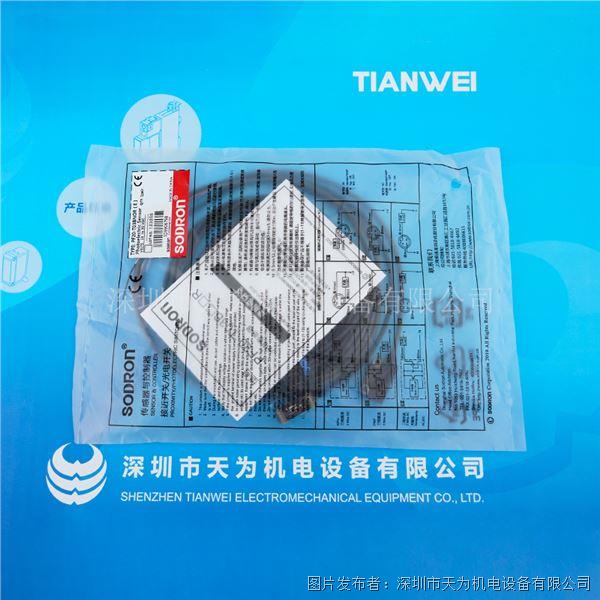

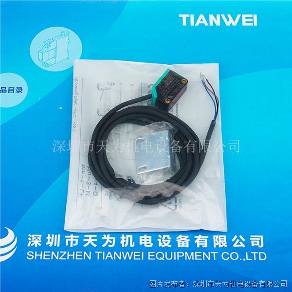

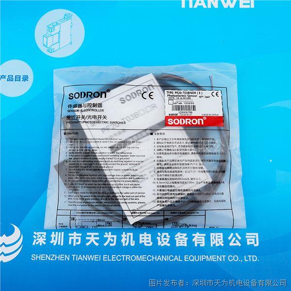

SODRON索迪龙光电传感器PF20-T03BNOR
产品规格:
检测方式:对射型
检测距离:3m
检测物体:>φ10mm以上不透明体
输出方式:NO:NPN-NO
输出状态:三线:NO/NC
指向角:3~15°
最小检测物体:>Φ5mm以上不透明体
光源:红外光660nm
电源电压:DC12~24V脉动(p-p)10%以下(DC10-30V)
消费电流:受光器:<15ma;投光器:<20ma
负载电流:≤100mA(带过载保护)
回路保护:短路保护,电源逆接极性保护
响应时间:<1ms
指示灯:动作指示灯:橙色;稳定指示灯:绿色;电源指示灯:绿色
连接方式:标准导线长2米 pvc-可配端子
环境温度:使用时:-25℃~+55℃ 保存时:-40℃~+70℃不结冰)
环境湿度:使用时:35~85%RH 保存时:35~95%RH不结露
环境照明:太阳光:10,000Lx 白炽灯:3000Lx
耐压:1000VAC,50/60Hz 1min充电部整体与外壳间
绝缘强度:>20MΩ以上(DC500V摇表)充电部整体与外壳间
耐振动:10~55 Hz, 复振幅 1.5mm ,X,Y,Z( 2H)
防护等级:IEC规格 IP65
材质:壳体:PBT 透镜:光学PMMA
