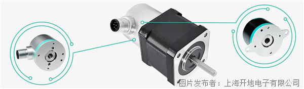

POSITAL FRABA德国博思特用于步进电机的多圈Kit编码器,基于TMR打造的IXARC模块化编码器,18位分辨率并拥有多圈型号。通过专用集成电路和韦根传感器实现自供电计数--无需齿轮或电池!
产品分类:
离散传感器 编码器
品牌:
雷恩
产品介绍
POSITAL FRABA 德国博思特-用于步进电机的多圈Kit编码器,基于 TMR(隧道磁阻)技术打造的 IXARC 模块化编码器,提供 18 位分辨率,并拥有多圈型号。其通过专用集成电路 和韦根传感器实现自供电计数---无需齿轮或电池!易于安装,是大多数常见光学kit编码器(如 E5 (US Digital) 和 HEDS-5500 (Broadcom))的理想直接替换品。支持 SSI 和 BiSS-C 接口,使其成为步进电机和旋转机械的智能升级方案。
POSITAL FRABA 德国博思特 多圈Kit编码器特点有哪些?一起来了解一下吧!
18 位单圈分辨率
即使在低速下也能通过高分辨率反馈实现精确定位。
无需电池的多圈计数
采用韦根技术的自供电多圈计数器,确保对圈数的持续记录---无需齿轮,无需电池,无需维护。
安装更快捷
预组装的编码器简化了安装过程---节省时间并减少安装过程中的错误。
简单、直接替换
设计适用于标准的 NEMA 步进电机外壳,是增量式编码器的直接替代品。
紧凑、坚固的设计
直径仅为 36 mm,能有有效防护灰尘、湿气和振动。
开源数字接口
支持 SSI 和 BiSS-C协议,确保与大多数 PLC 和工业控制系统兼容。
工业级性能
已在数千个要求严苛的应用中得到验证,包括机器人、包装、自动化系统和机床。
