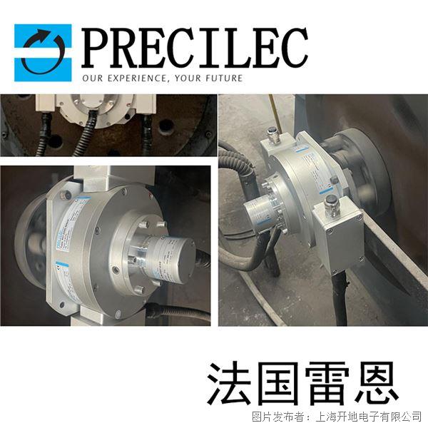

推焦车定位:在某焦化厂,推焦车为龙门结构,单台推焦车使用 4 只编码器连接钢轮轴。该工厂曾使用法国某品牌的 DHM911 产品,但因十字联轴器不同轴现象严重,编码器故障率较高。后改用雷恩 RCI 10G 或 RCI 444R重载式增量编码器,配合三膜片联轴器进行连接,解决了现场不同轴的难题。雷恩重载编码器凭借超厚壳壁及抗翘曲设计,压铸外壳坚固,抗振动和抗冲击能力出色;采用两端式轴承和金属增量码盘设计,承载潜力大,能抵抗轴向力和径向力;迷宫式密封和轴封组合可保护内部功能,绝缘轴承可防止滚珠轴承闪络,确保编码器在高温等苛刻工况下稳定运行,实现了推焦车的准确行走定位。
行车位置与速度监测:某大型钢铁集团生产车间新近改造的大型行车设备上,配备了法国雷恩公司的重载绝对编码器 RCM 11G 以及重载增量编码器 RCI 10G。RCM 11G 在位置测量方面优势明显,具有较大的轴向负载和径向负载承受能力,使用 microGEN 技术,几乎无机械磨损,运转速度高、故障率低、寿命长,还有锥孔设计、可旋转接线盒、高分辨率、多种总线集成方式及坚固的紧凑型外壳等优点。RCI 10G 主要承担检测驱动电机速度的任务,其轴向负载和径向负载能力强,输出距离长,绝缘能力高,采用混合型轴承设计,可覆盖用户设备的整个生命周期。这两种编码器防尘防水性能等级达 IP67,抗冲击振动性能强大,能在高温环境下正常工作,确保了行车设备的安全、精准运行。
轧钢生产线控制:在轧钢生产线中,雷恩重载编码器安装在轧辊的驱动轴上,用于实时监测轧辊的转动情况,将数据反馈给控制系统,通过精确调整轧辊的间距和转速,实现对钢板轧制厚度的精准控制,保证产品质量符合标准。在带钢轧制过程中,编码器安装在卷取机和开卷机上,测量其转速,配合张力控制系统,精确控制带钢的张力,防止带钢出现拉伸、断裂或起皱等问题。
高炉设备控制:在高炉的炉顶装料系统中,雷恩重载编码器安装在装料设备的驱动轴上,精确控制装料设备的旋转角度和速度,实现对炉顶装料的精确控制,保证炉内物料分布均匀,有利于高炉的稳定运行和高效生产。在出铁场,编码器用于天车、铁水包倾翻装置等设备的位置和速度控制,确保铁水的安全吊运和倾翻操作,提高出铁场的生产效率和安全性。
炼钢转炉控制:在炼钢转炉中,雷恩重载编码器安装在转炉的倾动机构上,实时监测转炉的倾动角度和速度,为转炉的倾动控制提供准确数据,确保倾动操作精确、平稳,保证炼钢工艺的顺利进行。同时,编码器用于测量氧枪升降机构的位置和速度,实现对氧枪高度的精确控制,确保氧枪在吹炼过程中能准确到达预定位置,提高吹炼效果和钢水质量。
