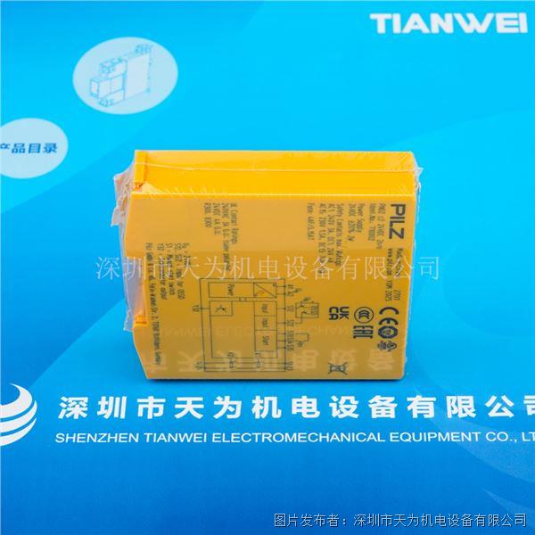

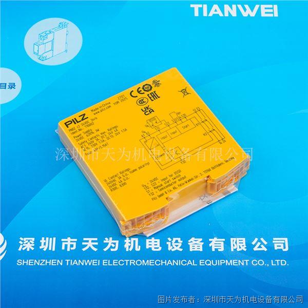

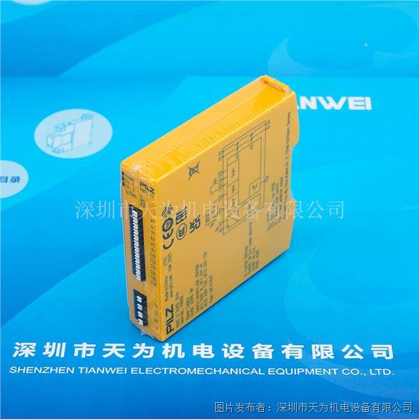

德国PILZ皮尔兹安全继电器710002 PNOZ C2
产品概述:
安全继电器(独立式),输入:带触点间短路检测功能 的1/2通道接线,输出:2N/O,1SC,手动启动,UB = 24 V DC,宽度: 22.5 mm ,弹簧端子未插入, 安全继电器用于评估具有 2 个 SC 输出的传感器, 高度紧凑。
产品规格:
供电电压 (V):24  V
电源电压类型U1:DC
功率消耗DC:3  W
输入的数量:2
半导体输出数量:1
AC1安全控制电压:240  V
AC1安全控制最大电流:3  A
DC1安全控制电压:24  V
DC1安全控制最大电流:4  A
使用类别AC15/DC13标准:EN 60947-5-1
AC15安全控制电压:230  V
AC15安全控制最大电流:1.5  A
DC13安全控制电压:24  V
安全触点:AC,符合UL标准:240 VAC G.U.(相同极性)
安全触点:导向器负载:B300, R300
继电器触点材料:AgCuNi
继电器的其他触点规格:+ 0.2 µm Au
环境温度:-10 - 55  °C
湿度额定值:93 % r.h.40 °C
允许/不允许凝结:不允许
安装位置:任意
壳体材料下部:PC
外壳上面部分材质:PC
连接端子:弹簧加载端子
端子样式:固定式
高度尺寸:105  mm
宽度尺寸:22.5  mm
深度尺寸:100  mm
净重:160  g
总重:170  g
