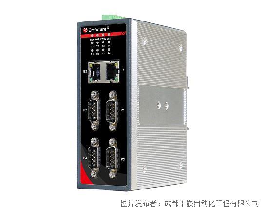

产品简介:
导轨式工业级Modbus RTU/ASCII转Ethernet/IP网关,2个网口,4个RS232/485光电隔离串口
产品分类:
工业以太网 网关
品牌:
中嵌科技
产品介绍
产品概述和特点:
EGate-EIP204系列导轨式工业级EtherNet/IP网关基于RISC架构处理器构建,支持2个10/100Mbps自适应工业以太网接口,4个光电隔离RS232/485串行接口,专为Modbus RTU/ASCII与EtherNet/IP之间建立通信连接,可使工业现场的Modbus设备无缝整合到EtherNet/IP网络,以实现两者的数据交换。
EGate-EIP204系列采用标准导轨式安装,体积小,高强度金属外壳保证设备坚固耐用;串行接口采用标准DB9针式连接器,也可通过转接器转换为接线端子,便于现场部署。设备所支持的继电器报警输出,便于现场工程师的维护和管理。
EGate-EIP204系列可实现4路Modbus RTU/ASCII与EtherNet/IP的协议转换。内嵌的SD存储卡可用于备份系统配置和系统日志。
EGate-EIP204系列产品内嵌高性能嵌入式微处理器,运行实时操作系统,保证了高速数据传输的可靠性和实时性,完整EtherNet/IP协议及Modbus协议,支持无缝整合Modbus RTU/ASCII与 EtherNet/IP网络。
★导轨式安装,体积小,坚固耐用
★2个百兆工业以太网接口
★4个光电隔离串口,可选RS232/485
★支持 EtherNet/IP适配器和扫描器
★支持数据包分析与诊断,便于维护
★内嵌SD存储卡,便于配置和系统日志备份
★支持继电器报警输出
★内嵌温度传感器可用于环境温度监控
★内嵌带后备电池的RTC
★支持双电源供电输入
★所有端口内嵌15KV ESD保护
★支持-40~80°C工业宽温应用
