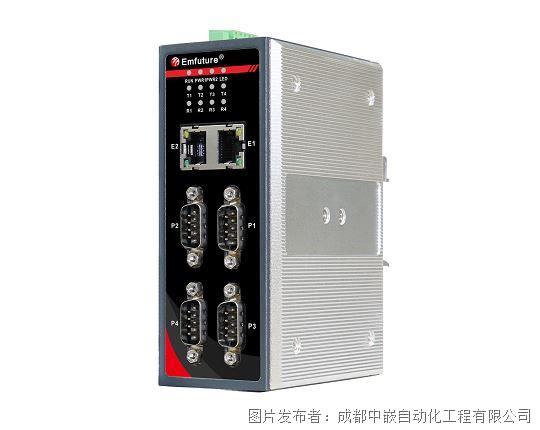

中嵌科技 EGate-MDB204系列工业以太网网关
产品简介:
导轨式工业级Modbus网关,2个网口,4个RS232/485光电隔离串口
产品分类:
工业以太网 网关
品牌:
中嵌科技
产品介绍
产品概述和特点:
EGate-MDB204系列导轨式工业级Modbus网关基于RISC架构处理器构建,支持2个10/100Mbps自适应工业以太网接口,4个光电隔离RS232/485串行接口,专为快速整合Modbus TCP和 RTU/ASCII网络而设计,可使工业现场的Modbus 串口Slave设备无缝连接到Modbus TCP网络中,且支持ModbusTCP Slave与串口Master的数据传输。
EGate-MDB204系列采用标准导轨式安装,体积小,高强度金属外壳保证设备坚固耐用;串行接口采用标准DB9针式连接器,也可通过转接器转换为接线端子,便于现场部署。设备所支持的紧急命令请求响应和继电器报警输出,便于现场工程师的维护和管理。
EGate-MDB204系列支持2个工业以太网级联端口,可以无需工业交换机,实现多个Modbus网关的连接。
EGate-MDB204系列内嵌高性能嵌入式微处理器,运行实时操作系统,保证了高速数据传输的可靠性和实时性,完整TCP/IP协议栈及Modbus协议支持,可在不改变用户网络架构的前提下,无缝整合Modbus TCP与Modbus RTU/ASCII网络。
★导轨式安装,体积小,坚固耐用
★2个百兆工业以太网接口
★4个光电隔离串口,可选RS2321485
★支持Modbus TCP与RTU/ASCII协议转换
★支持Socket操作模式,包括TCP/UDP Server及TCP/UDP Client
★Master模式可同时支持32个TCP Slave
★Slave模式可支持最多16个TCP Master
★内嵌 Modbus 协议分析器
★支持SNMP、MIB网络管理功能
★支持紧急命令请求响应及继电器报警输出
★内嵌温度传感器可用于环境温度监控
★内嵌带后备电池的RTC
★支持双电源供电输入
★所有端口内嵌15KV ESD保护
★支持-40~80°C工业宽温应用
