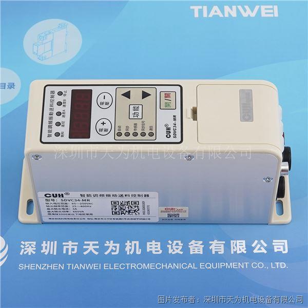

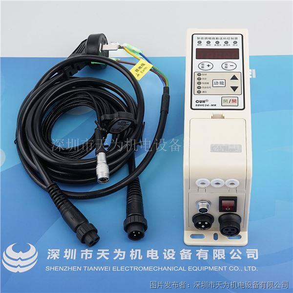

CUH创优虎智能调频振动送料控制器(通讯型)SDVC34-MR
产品概述:
自动搜频;同步输出;速度预置;可调缓启动;高精度自动稳压;传感器自适应;远程速度控制;直流控制输出;双路开关传感器料满/料空停机;计数功能;485通讯;
产品规格:
输入电压范围:85~250VAC
输出频率范围:25~400HZ
最大输出电流:3A
最大输出功率:660VA
数字通讯:ModBus485 通讯
直流控制输出电压:24V
直流控制输出电流:200mA
模拟控制信号:1-5V
数字控制信号:24V
调整方式:6键
空载玏粍:5w
显示方式:5位
工作环境温度:0-40℃(不结露)
工作环境湿度:10-85%(相对湿度)(不结露)
尺寸:长190mm×宽56mm×高94.5mm
重量:560g(不含附件)
