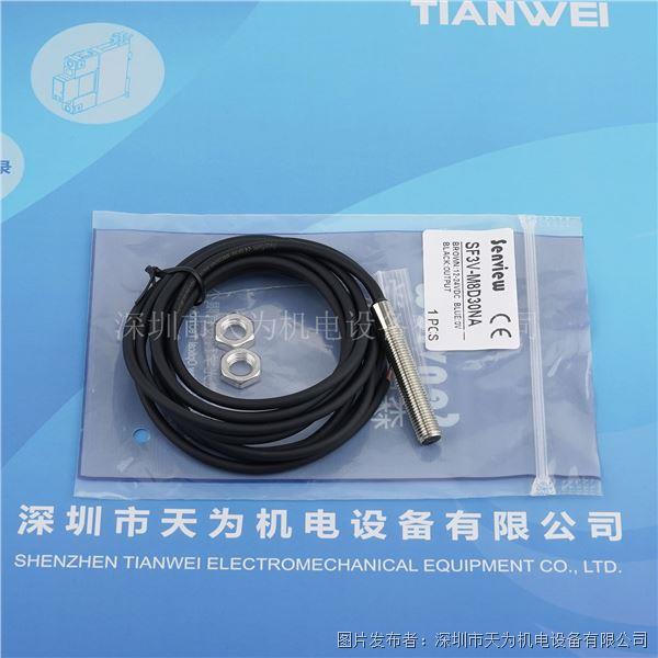

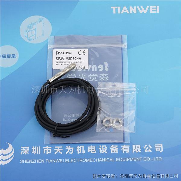

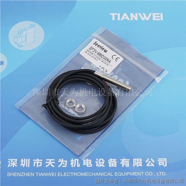

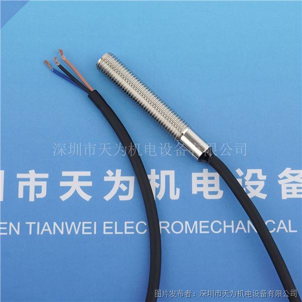

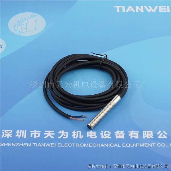

SENVIEW森觉圆柱型光电开关SF3V-M8D30NA
产品规格:
外型尺寸:M8(金属外壳)
检测方式:漫反射
检测距离:30mm
光源:红外光
连接方式:2米线缆(3芯)
输出方式:NPN NO
应差距离:检测距离20%以下
响应时间:≤1ms
灵敏度调节:无
控制输出:负载电源电压:26.4VDCmax;负载电源电流:100mAmax.(残留电压:1Vmax.)
光源:红外LED
周围环境亮度:白炽灯:≤3000lx
周围环境温度:动作时-20~+55℃、保存时:30~+70℃(不结冰不结霜)
周围环境湿度:动作时:45~85RH、保存时:35~95RH(不结冰不结霜)
绝缘电阻:220MΩ (DC500V)
耐电压:≥AC1000V(50/60Hz)(DC500V)
震动:10~-55Hz双振幅1.5mmX.Y.Z各2小时
冲击:500m/s² X、Y、Z各2小时
保护构造:IP65
材质:外壳 铜镀镍;检测面 丙烯酸酯树脂
接线方式:2米PVC电缆
配件:2个螺母
