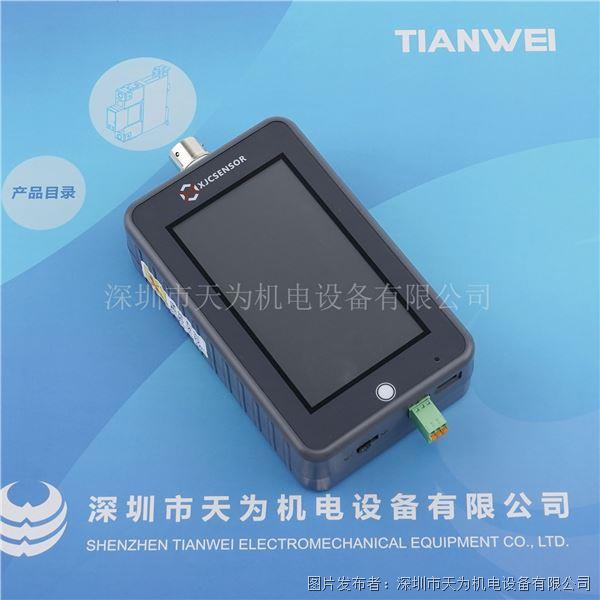

产品特点:
◆内置多级放大芯片,独立电源供电给传感器工作
◆金属外壳抗干扰性能更强
◆多种灵敏度输入,可以切换
◆调节零点,增益在外部调节,更加方便快捷
◆高速度,变送速出,动态响应频率高
◆体积小巧,安装方便
◆长期稳性好
产品规格:
外供电源:5VDC
输出:RS485
显示方式:LCD触摸屏
最大使用电压:5.5VDC
最大通道数:6通道
分辨率:1/50000
非线性(静态):0.01%
采样速度:(10-1600)HZ可设
滞后:0.01%
工作温度范围:-10℃to50℃、湿度85%RH以下
重复性:0.01%
显示精度:-99999-99999
功耗:约5W
变送输出:RS485
